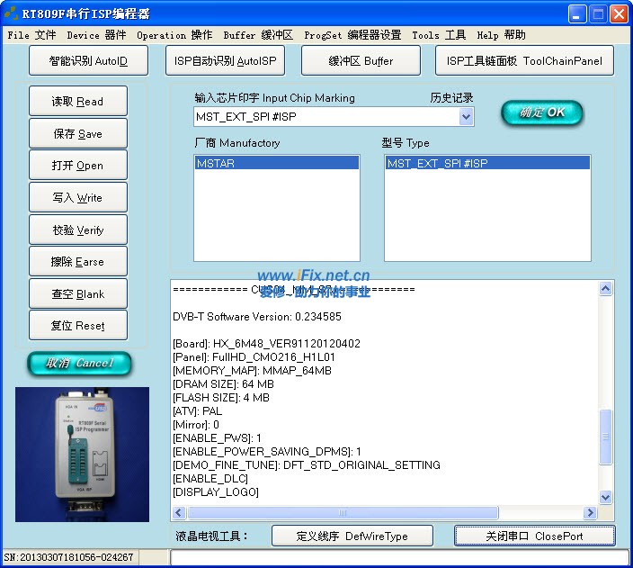

发表于: 2013-2-21 12:24:04
创维升级小板输出串口TTL信号是使用的是VGA的4和11脚。使用RT809F代替创维升级小板,在软件里设置一下线序就能正常使用,不需要像创维升级小板那样调整跳帽或者使用特殊VGA线。如下图:
发表于: 2013-2-23 01:18:37
呵呵,我刚试了,809F可以代替创维转接板使用!

发表于: 2013-3-9 16:12:05
130307之后的RT809F自主软件,支持串口打印功能,设置更简单、使用更方便:
欢迎测试。

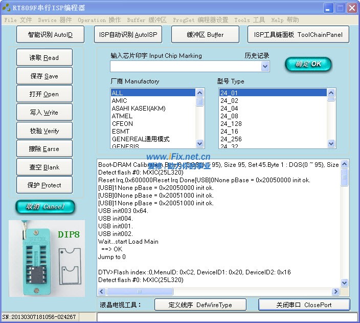

发表于: 2013-3-21 14:57:14
梦在远方 发表于 2013-2-21 12:24
创维升级小板输出串口TTL信号是使用的是VGA的4和11脚。使用RT809F代替创维升级小板,在软件里设置一下线序就 ...
创维线序要选择如下:
RT809F要选择TTL扩展模式,不能关闭809F软件!接下来打开SecureCRT软件操作就可以写主程序和引导程序了!
