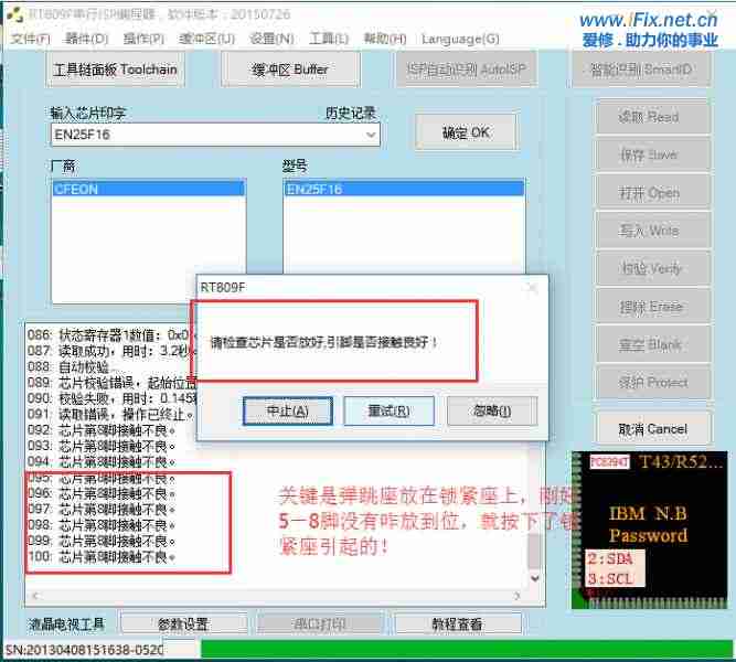

读取,校验都很正常,但写入成功,校验失败。
大家可以参考一下!
http://www.ifix.net.cn/thread-37332-1-1.html
http://www.ifix.net.cn/thread-37344-1-1.html

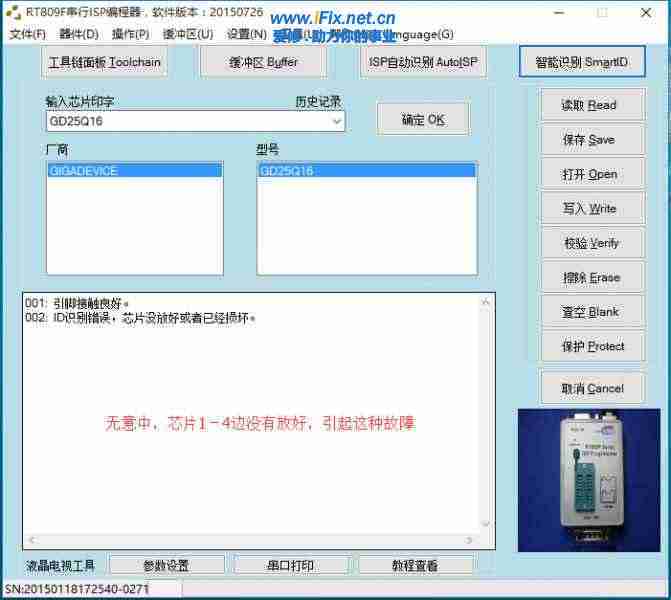

解决的方法很简单,对于直插芯片,如拆机的旧芯片25T80,上锁紧座,锁好了,
压住芯片左右移一下,问题即可解决对于上弹跳座的芯片,
可以用细沙纸,或者刀片处理一下底部。
其实,在以往的帖子里也有说过,只是少去注意吧了。
今天无意中把直插的GD25Q16芯片放偏了,就是1-4一边,似是似非的。
就会出现下面这个图片,
碰到的用户自己注意一下芯片!

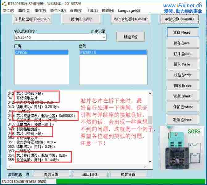

另一类,碰到库里已经有该 颗芯片了,点识别时还出现ID,让你添加,但是就算你添加了,
还是一样不能读的,这就要注意引脚是否良好接触或者焊下来时,相邻脚是否粘连了,这些在实际操作中,
碰到过一例。希望引起大家的注意,
提示:若想提高读写的可靠性,必须保存器件与锁紧座的接触良好,这一点很重要!

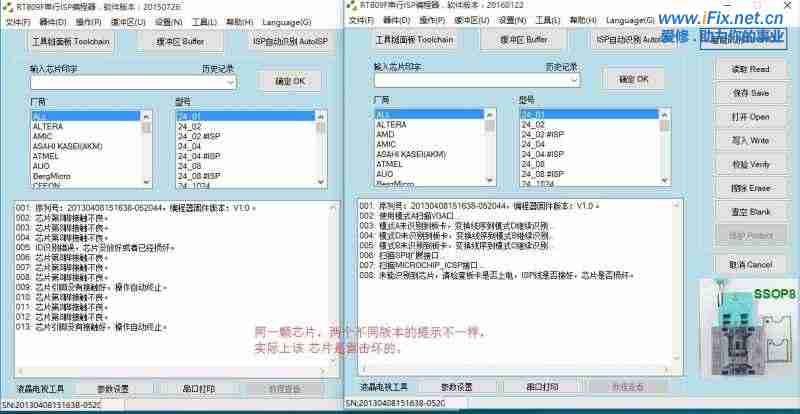

同一颗雷击坏的芯片,不同版本的提示
Reply Support Not support
