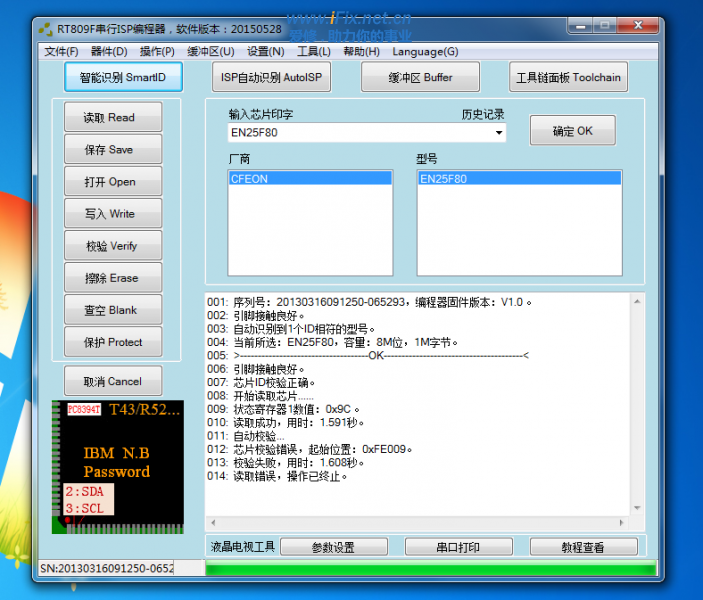

25F80读取校验错误怎么办?

处理一下引脚,保证能良好的接触锁紧座。

处理一下引脚,保证能良好的接触锁紧座。
就是接触不好,引脚处理拉一下OK。

IC自身坏了也是这样的,我经常遇到这个

这是锁紧座常有的事
发表于: 2015-11-20 18:00:25
你应该是自动擦写吧,可以试下手动一步步来。
