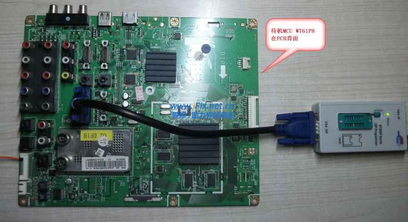

编程器:RT809F,软件版本:RT809F简体中文版-140401,加140406测试版。
板号:BN41-01221D,三星LA46B620R3F电视主板,待机MCU型号WT61P8。
A、备份方法概要:“ISP自动识别”——>"读取" ——>"保存"

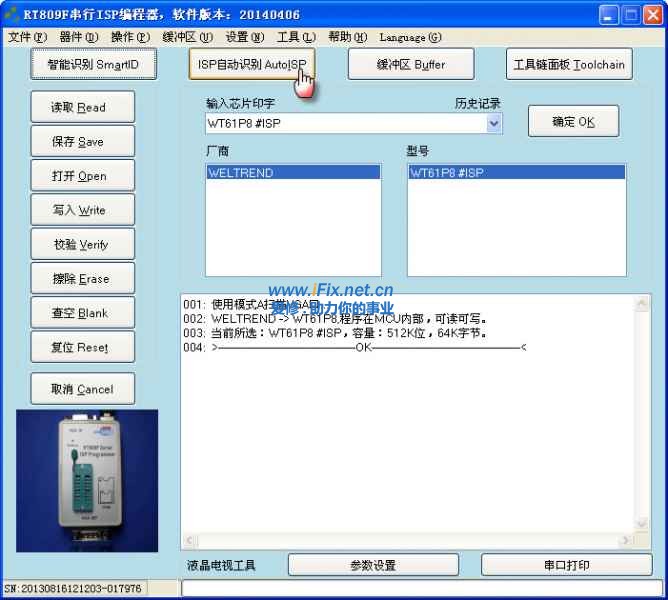

第一步:编程器的VGA ISP接口通过VGA线和板子正确连接并接好供电,打开软件到主界面,点击图示按钮,提示检测到MCU型号:

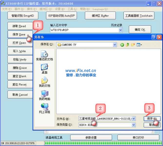

第二步:点击“读取”,809F软件会读取并自动校验一次:

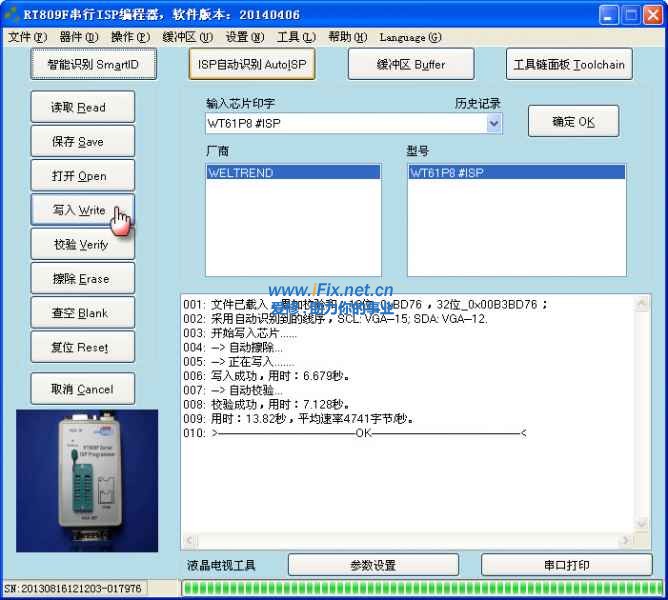

B、烧录方法概要:“ISP自动识别”——>"打开"待烧录程序文件——>"写入"
图片同A、第一步

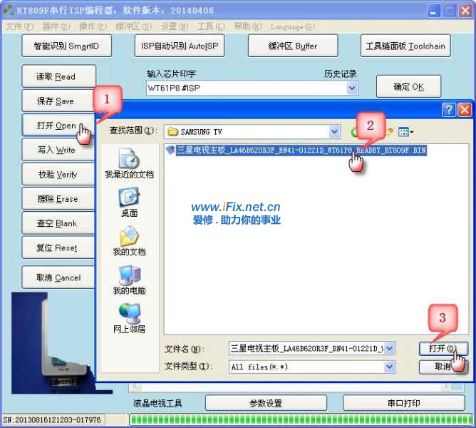

第二步:选择待烧录的程序文件:
三星电视主板_LA46B620R3F_BN41-01221D _WT61P8程序:
