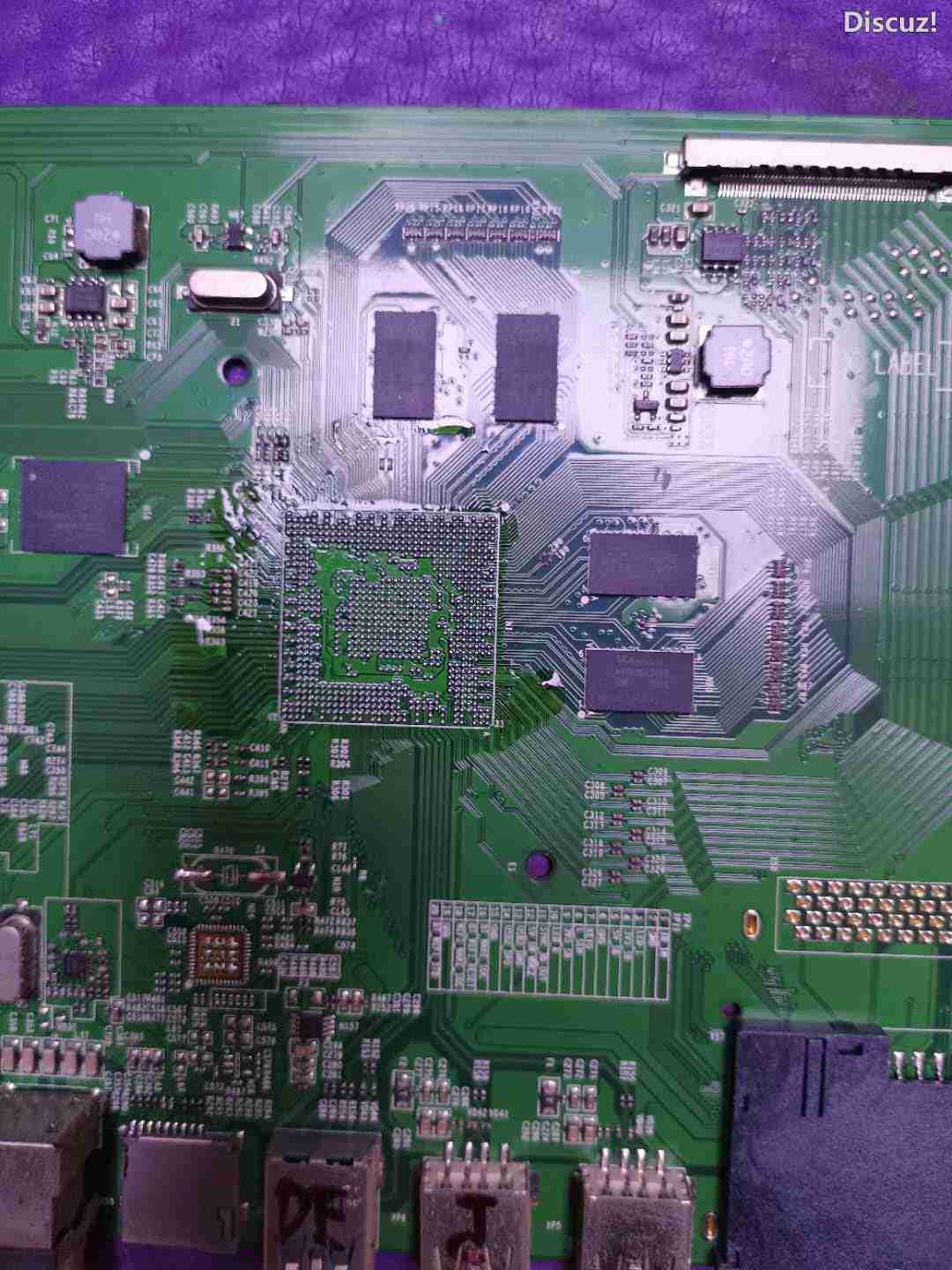

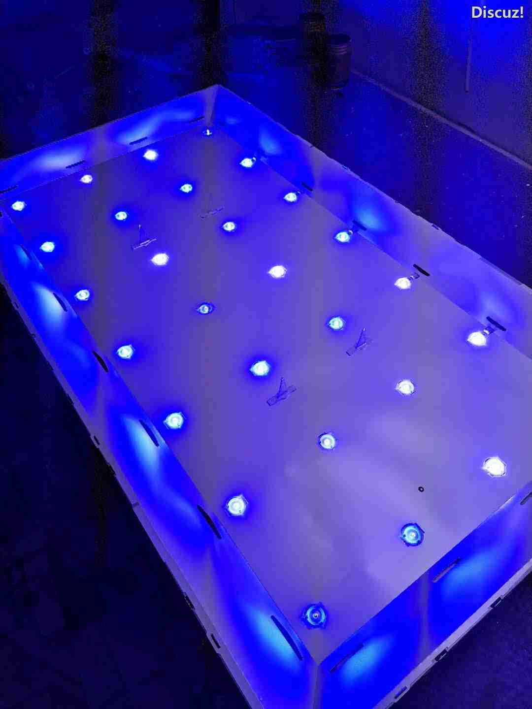

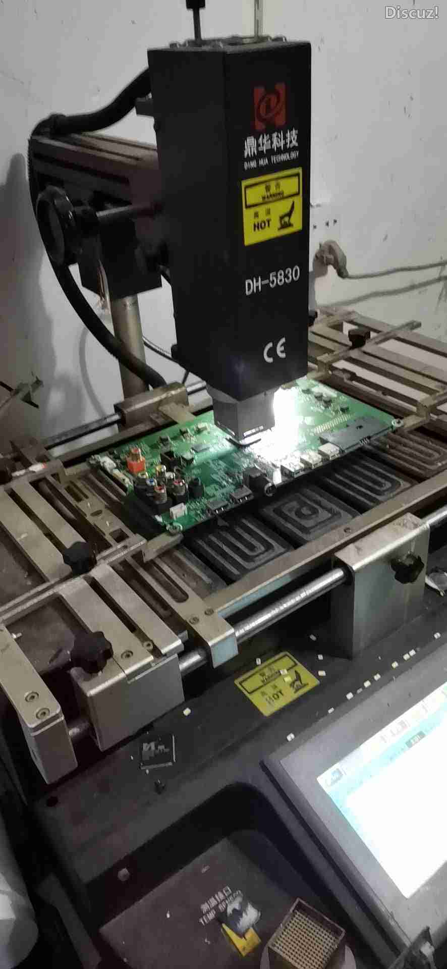

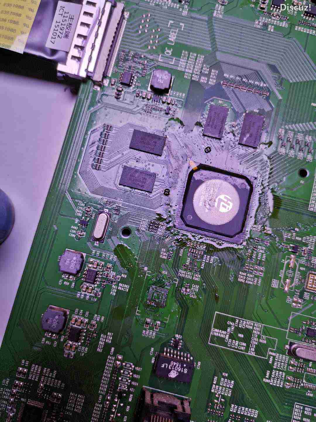

海信3751系列一机多故障!故障现象:通电瞬间背光就亮,呈灰屏现象,根据以往维修经验判断,很显然主板未工作,拆机链接打印设备,无任何打印信息,接着检查cpu工作3要素,发现cpu3.3v供电异常为.8v左右,测试对地阻值接近0Ω,显然cpu短路,果断更换cpu通电测试,各组供电正常,开机后卡在logo界面,还伴随反复重启,用u盘和控制台强刷都无效,拆下emmc读取,显示emmc寿命用尽,更换emmc后从新写入量产备份,开机正常进去系统。悲剧的事情来了,图像严重偏蓝色,据以往经验判断为背光灯问题,拆下屏幕,检查背光坏,果然灯珠颜色亮的那叫一个妖艳啊,更换全部灯珠,装机测试,声音图像完美。一台机子能同时3个地方出问题,修的那叫一个烦啊
