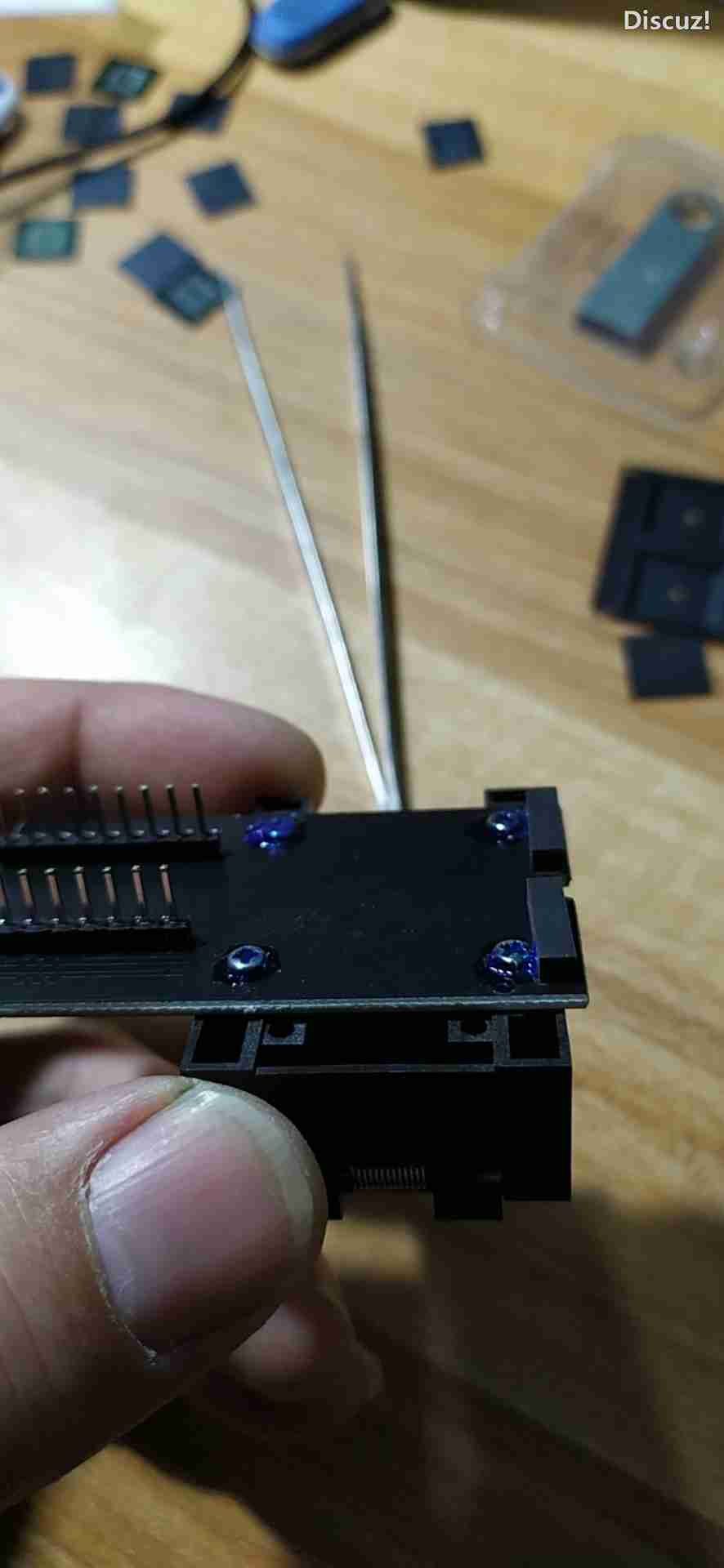

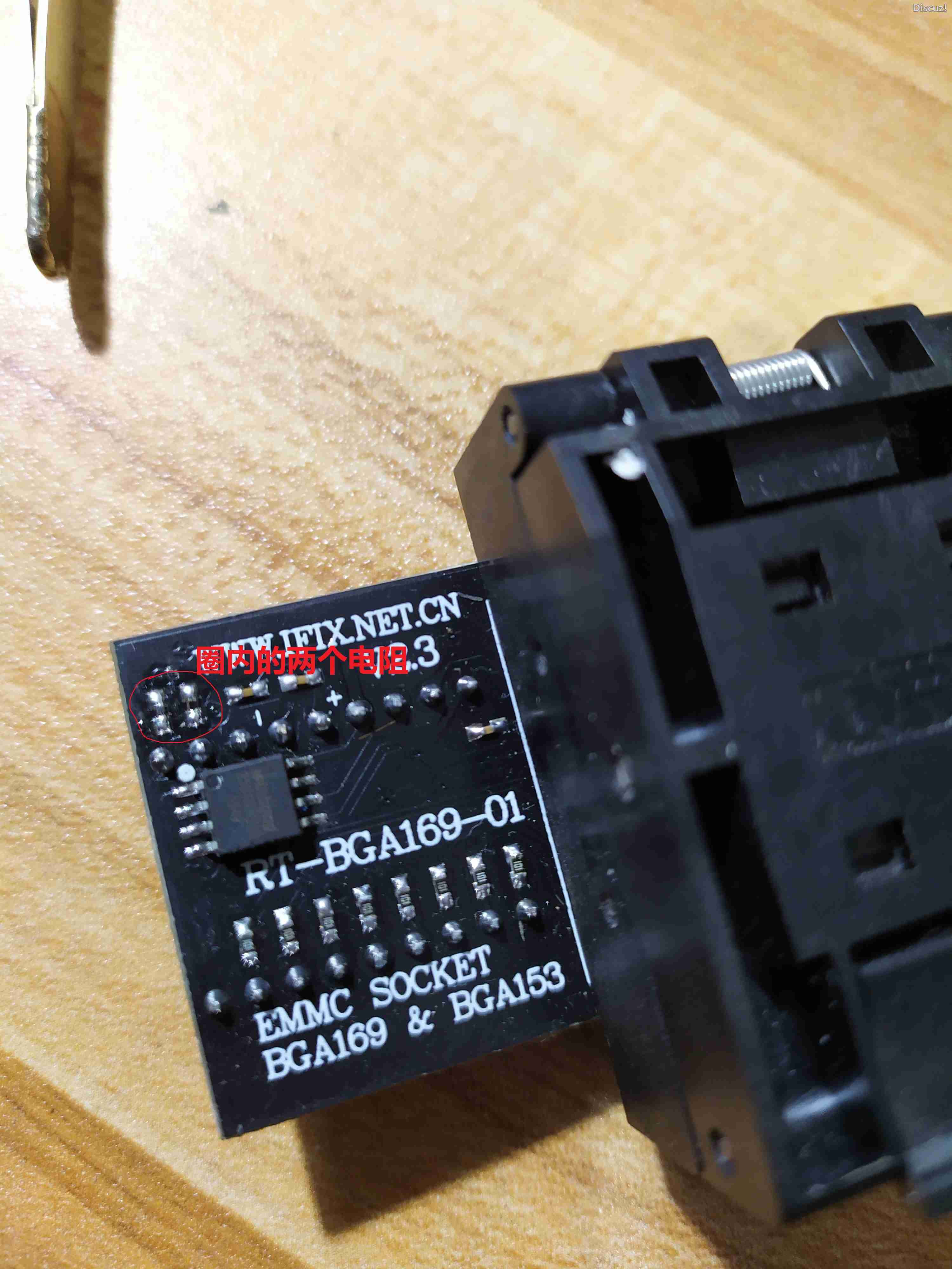

各位同行朋友你们好,爱修的809从F到H给维修行业带来了无限的方便,但是809H读写EMMC经常报错问题,我遇到了,同行在群里也时不时的聊起来,这也是在维修中一件苦恼的事,我甚至不惜高价又买了一台编程器,但是在日常的维修中爱修提供的好多资料数据在其他的编程器上不能使用,所以时不时的对我的809h进行研究,根据官网的技改改了电源部分的电阻和电容(这个技改是根据批次不同,有的版本用改,有的不用改),技改后还是经常报错,于是把我的EMMC座子从V2.1版本升级V2.3版本,问题还是没有解决,后来有空就各种方法测试,最终找到了一个现在我自认为使用非常稳定的改动方法,曾经给爱修技术008反应过,有待同行们考证,现在分享一下 。      1.png       2.jpg    新版的V2.3座子电阻都是100欧的,将图片中圈内的两只电阻改成10欧左右的,本人改成5.1欧的,编程器软件用20191030版的。这样改好后,用编程器自动模式读写EMMC,你会发现一般不会报错,读写速度也快了好多。注明一点  报错前提要排除芯片本身问题。顺便测一下板子上这三个电容 是100N的,我的另一个座子就是有一个电容失效,估计是抗干扰差了  ,不定时报错

座子上两只100N电容要正常,将图片中圈内的两只电阻改成5.1Ω,谢 谢 分 享。
