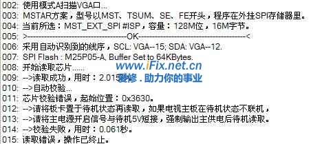

RT809F软件版本:

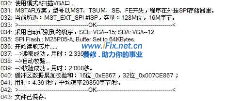

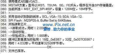

用显示器原配线,开机状态下读取,校验不通过:
用显示器原配线,关机状态下读取,校验通过:
用编程器配套的VGA线,不管显示器是开机还是关机,读取校验一次通过:

 楼主| 发表于: 2013-12-5 20:18:00
校验通过的三个数据,通过对比,完全一样!
