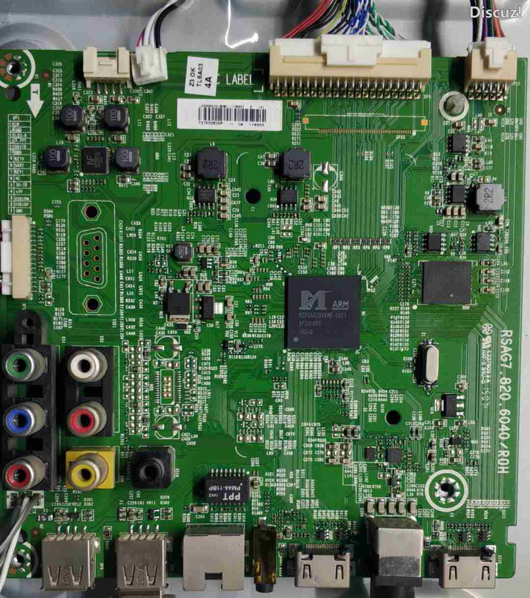

海信LED50K220蓝亮灯不开机打印信息
发表于: 2020-3-6 19:05:00
麻烦师傅们给指点一下

 楼主| 发表于: 2020-3-6 21:31:18
麻烦看到的老师们,不吝给指教些许,
发表于: 2020-4-17 10:32:46
emmc内部数据部分损坏,重写主程序
 楼主| 发表于: 2020-4-17 19:13:55
武卫 2020-4-17 10:32
emmc内部数据部分损坏,重写主程序
谢谢指点,换板了,用户着急
