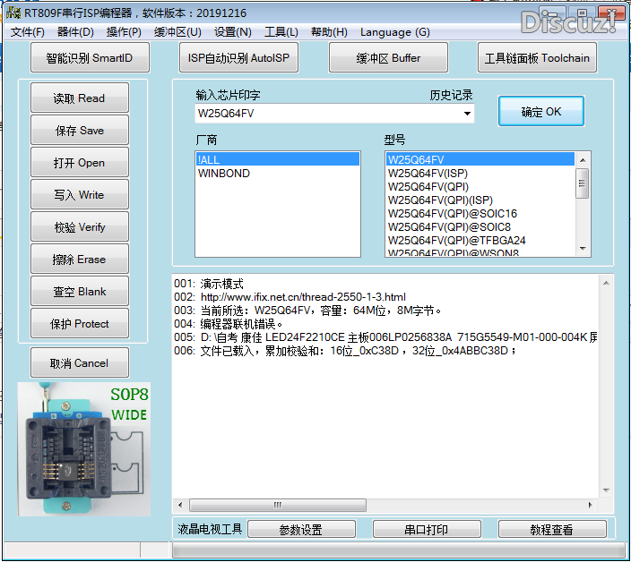

我的康佳 LED  24F2210CE 主板是  006LP0256838A   715G5549-M01-000-004K  屏 TPM 236H3   佳佳家电 师傅的 715G5549-M01-000-004K  PRD2674U 数据一样吗?
我在网上下载了三个数据装上去都是连指示灯都不亮,一个就是爱修网  佳佳家电师傅的  715G5549-M01-000-004K  PRD2674U
还有 2个是在家电维修论坛上下载的, 今天我在网上买的一块正常的原装主板 ,自考了一个数据,装上去就正常了,这是什么问题。我自考的读出来是,  16位 0x  c38D  32位  0X  4ABBC38D    2020-02-26_124057.png 2020-02-23_085136.png   不知道  我的 康佳 LED  24F2210CE 主板是  006LP0256838A   715G5549-M01-000-004K  屏 TPM 236H3 的板号  和  佳佳家电 师傅的 715G5549-M01-000-004K  PRD2674U  板号 是不是一样。
