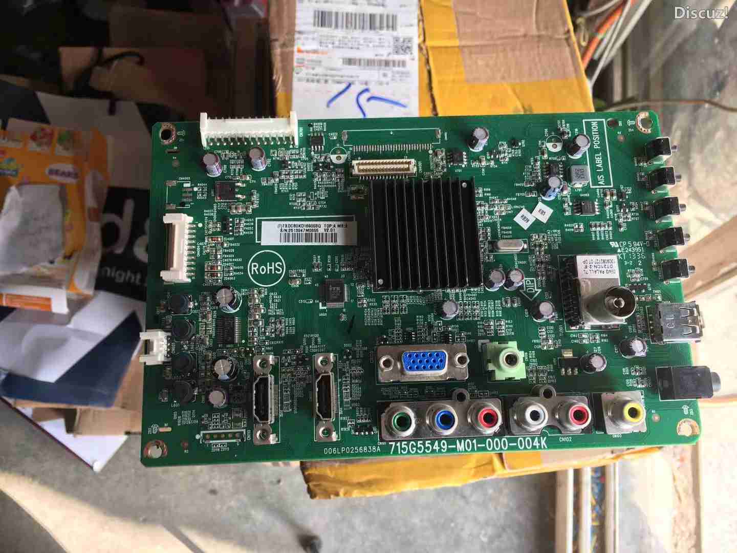

这块康佳 LED24F2210CE 板子,可以不拆 25Q64FVSIG  在板子上读写吗。我刚买的是 RT 809F  怎样操作。谢谢各位师傅指点!向师傅们学习。 64e24027c0b00c2abf35e859bfae23c.jpg

MST可以自动识别在线读写,其他建议拆下来
发表于: 2020-2-15 17:15:42
有的可在板子上直接读写,有的一定要拆下来读写。
 楼主| 发表于: 2020-2-16 10:41:54
谢谢师傅指点,RT809H 不拆存储器可以读写吗,
