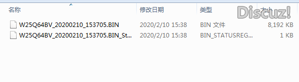

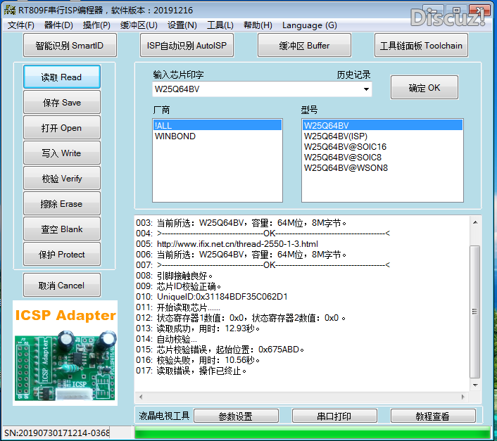

我是新手,向各位师傅学习。新买的 RT809F 用烧录夹读 25Q64FVSIG 读取成功 校验失败。 RT809F.png 还有读一次为什么有 2 个文件。一个大,一个只有 1K.谢谢各位师傅指点!请各位师傅多多指教。 2020-02-15_144051.png

小的 1K的是什么文件,谢谢师傅指点!

校验失败,还是要注意,引脚必须保证接触良好,如果是良好了,建议换个版本试试看,读出来的小的,在非本本的机器,一般可以不去理它,

小的文件名,全称是什么?

大的文件校验错误,是没法正常用
 楼主| 发表于: 2020-2-17 14:17:38
渔夫 2020-2-16 18:31
小的文件名,全称是什么?
2020-02-17_141034.png 就是这个 1K的文件
发表于: 2020-2-17 15:28:18
这个小的1K文件,是不是CORE文件?

关闭软件重新读取一次
