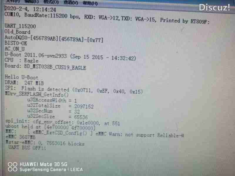

能够连接成功读取部分打印信息,但中途显示串口关闭!809F不能打开串口吗?这个应该是软件设置问题,和编程器没有关系吧?
809F读取几块通用板信息都是乱码,调整不同波特率都一样,怎么回事呢?
请师傅们多多指教

上个图片,看看英文提示

显示串口关闭!怎么打开?在secureCRT中也无法输入命令符

图片不清楚,串口调试没打开
这一行没看清
 楼主| 发表于: 2020-2-11 11:08:52
2020-2-4, 12:14:24
COM10, BaudRate:115200 bps, RXD: VGA->12,TXD: VGA->15, Printed by RT809F:
UART_115200
Old_Board
AutoDQS0-[456789AB][456789A]-[0x77]
BIST0-OK
AC_ON_U
U-Boot 2011.06-svn2933 (Sep 15 2015 - 14:32:42)
CPU  : Eagle
Board: BD_MST038B_CUS19_EAGLE
Hello U-Boot
DRAM:  247 MiB
SPI:  Flash is detected (0x0711, 0xEF, 0x40, 0x15)
MDrv_SERFLASH_GetInfo()
        u32AccessWidth = 1
        u32TotalSize   = 2097152
        u32SecNum      = 32
        u32SecSize     = 65536
spi_init: cfg_env_offset: 0x1e0000, at 551
uboot held at [4e700000~4f700000]
MMC:        [ eMMC_ExtCSD_Config() ] eMMC Warn: not support Reliable-W
eMMC 3687MB
Mstar-eMMC: 0, 7553016 blocks
UART BUS OFF!!

看了你的帖子,没有显示乱码;不是软件设置问题,也不是编程器问题;
结论是:主板问题

用secureCRT程序打开控制台
 楼主| 发表于: 2020-2-19 13:25:08
是用的secureCRT打开的这些打印信息,最后显示串口关闭!无法输入命令符控制
