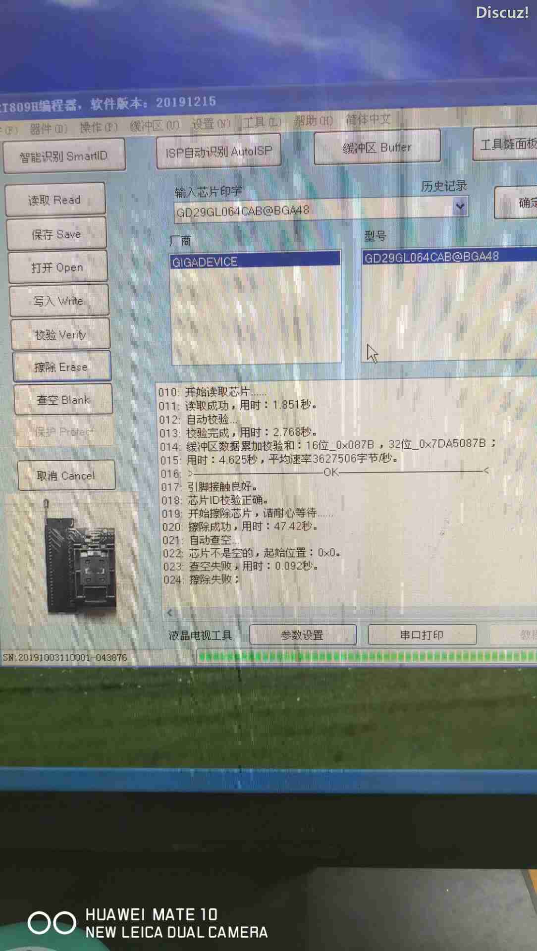

GD29GL064CAB@BGA48存储芯片用809H读数据成功,可是擦除失败,查空失败怎么回事?是芯片坏了吗?请各位大师指点。

都一样,原片读出的数据,可以原写回去,换其他片子就不行。而且读出的数据多出一些字节,用其他编程器正常读出的是8388608字节,占用空间也一样。809H读出的数据,是8388864字节,占用空间是8392704字节。现在都不知道怎么弄了。
