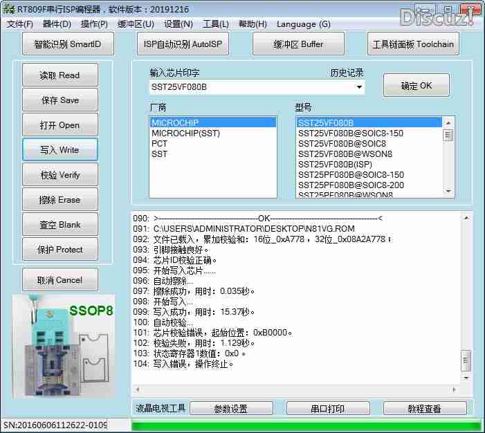

RT809F升级了20191216版本后出现读24、25芯片32M的可以读、ISP可以正常使用,16M以下的24、25出现校检错误,写入错误,可以读出程序,可以清空
我恢复成15年老版本后就正常了,请相关负责人解决一下这个问题,避免有的同行误判是硬件问题
请在设置菜单里,将“离线加速器”关掉试下。  发表于 2020-1-17 09:39

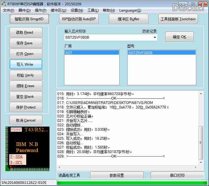

 楼主| 发表于: 2020-1-15 16:52:14
图片我也发了,同一个芯片,升级后和恢复老版本后的区别,芯片我也试了几种了,新旧都有试过,华邦和SST的都一样情况,因为我用这两种牌子的多一点
