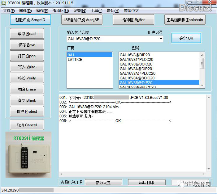

下面以GAL16V8B DIP20为例:

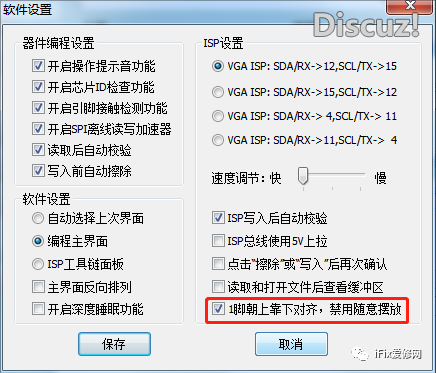

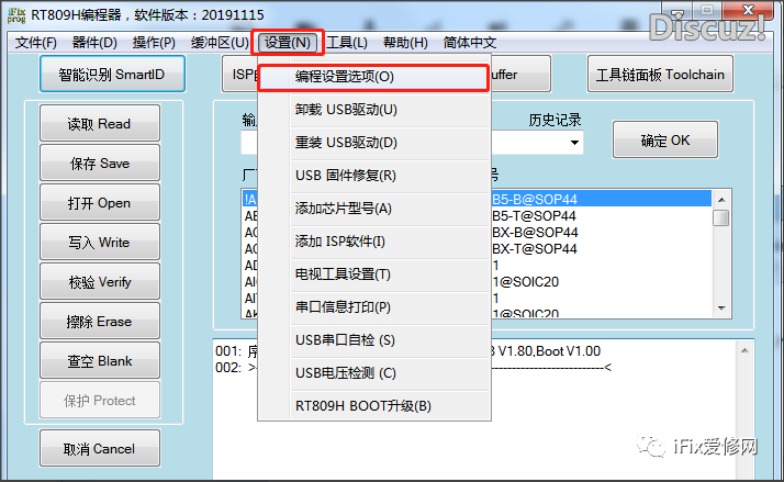

  • 软件设置

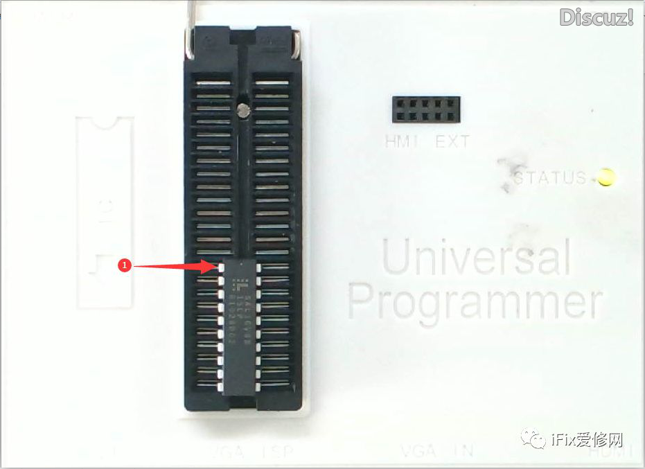

    打开编程器软件界面,依次点设置-编程设置选项,勾选“1脚朝上靠下对齐,禁用随意摆放”。
  • 芯片放置

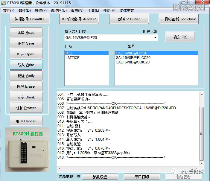

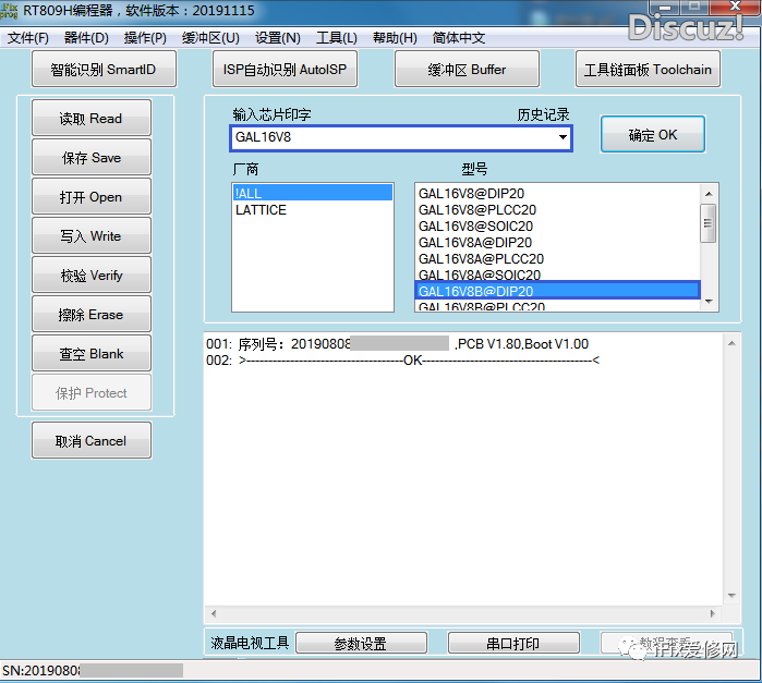

  • 在“输入芯片印字”的框里输入型号:
  • 点“确定”
  • 写入

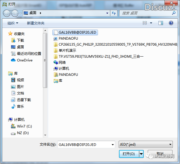

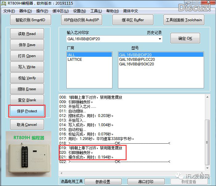

  • 点“打开Open”去找到要写入的文件并选“打开”;
  • 点“写入Write”
  • 如果想保护数据,请点左侧的“保护”;
  • 别人再想从芯片里读取出来就无效了,会有如下提示:
  • 正常读取时:

发表于: 2019-12-12 18:09:43
不勾选“1脚朝上靠下对齐,禁用随意摆放”。把芯片1脚朝上靠下对齐放能不能正常读写
