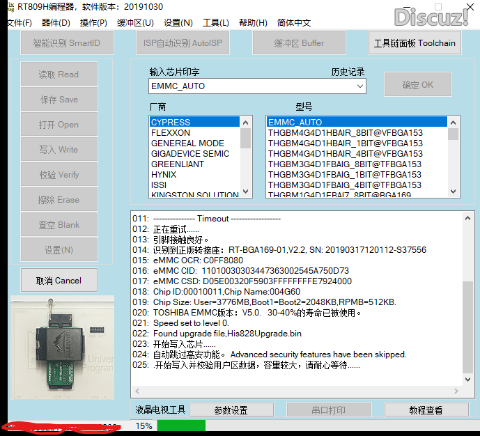

强制升级包引导提取是不是前提必须买量产软件才能用啊

我试了几个也没成功 不知道差到哪里
 楼主| 发表于: 2019-12-5 21:38:24
更新809H版本OK
发表于: 2019-12-5 21:40:35
更新809H12月版本的就有这个功能了
发表于: 2019-12-15 22:22:36
引导提取方法,我试了试怎么不行。楼主能不能指教一二?
发表于: 2019-12-17 09:18:39
软件上需要升级到20191202版本以上。MSD6A828的分普通加密和高安加密,普通加密的可以串口写引导,高安加密的不能串口写引导。你可以购买量产软件或自制量产软件(需要强制升包与EMMC备份)。
你可以把对应强升包提取到的mboot.bin命名为xxx.bin.boot1, rom_emmc_boot.bin命名为xxx.bin,把这两个写入EMMC,看有没有打印信息,能不能强制升级。此方法不妨一试,需要验证。
发表于: 2019-12-17 18:25:18
“mboot.bin命名为xxx.bin.boot1, rom_emmc_boot.bin命名为xxx.bin”   这两个好像反了    mboot.bin改为XXX.bin     rom_emmc_boot.bin改为XXX.bin.boot1
