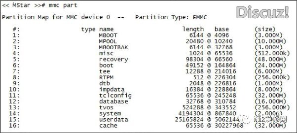

1.3确认EMMC分区是否正确
在Mboot命令行,输入如下命令:
<<MStar >># mmc part
在16G机器能看到如下信息:
确认MBOOT/MPOOL/MBOOTBAK分区是否正确,正确分区如图所示,分别为3M/10M/3M,前期出现过由于硬件空片烧录EMMC时mooot版本不对,导致这三个分区大小有误。

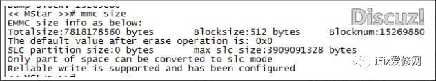

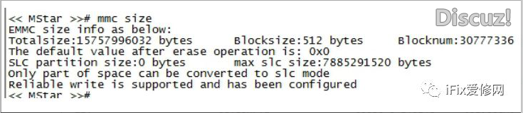

4制作预抄写4.1 U盘大小和格式确认  15269880
将U盘格式化为FAT32格式,并保证你的U盘的容量>EMMC的总大小。
确定EMMC大小办法:
在Mboot命令行,输入如下命令:
<< MStar >># mmc size
在16G的版本中能看到如下信息:(Totalsize为当前板上EMMC的总大小,单位字节)
此处设置Blocknum变量大小为下图信息获取的值。(在后面用到)

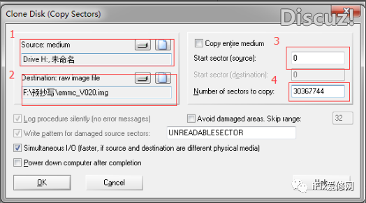

打开Winhex工具,用以下A/B两种方法均可
A. Tools -> Disk Tools -> Clone Disk
需要输入如下信息:
Source:medium  :需要克隆的U盘盘符
Destination:raw image file:保存Img文件的磁盘位置和名字,如V026.img。
Start sector:clone开始地址,为0
Number of sectors to copy: 复制的sectors数,计算方式如下:
1 sector为512byte,如计算16G Flash,从之前mmc size命令可以得到  Totalsize=15757996032bytes
考虑到以后生产某些新Flash容量会比这个小的问题,一般要留出200M多的空间兼容,实质用到的空间取为
15757996032bytes -200*1024*1024=15548284928bytes
15548284928bytes/512=30367744 blocks
所以Number of sectors to copy填写Blocknum小的值

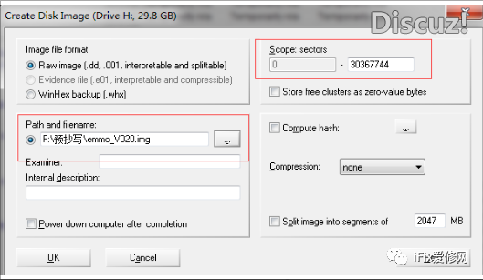

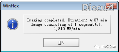

B. Tools->Open Disk
        当中选择我们插到PC上的U盘。选择打开出现各种十六进制数据。
然后进行FileàCreate Disk Image,会弹出如下对话框,同方法A
名字最好命名为emmc.bin。Scope sectors的范围改为如下图的Blocknum小一点的值。比如此时可以写成15269800
当提示这个的时候
恭喜你,完成了。

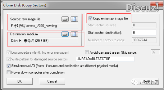

5.1将做好的img数据克隆到U盘
插U盘到电脑,选择Tools->Disk Tools->Clone Disk
Source:raw image file ,选择你需要验证的预抄写软件img。
Destination: medium,这里选择你要克隆的U盘的物理位置,通过磁盘标志选择,如上图红色标记。
Copy entire raw image file :将前面的勾选上
Start sector(destination):填 0
点OK后会开始克隆到U盘,等待一段时间后就克隆完毕,克隆完毕后U盘是打不开的,请不要格式化数据。

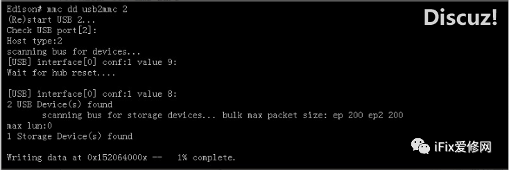

5.2将克隆好的U盘数据复制回到电视机的EMMC
将在上一步做好的U盘插到电视机的USB2.0的口上,上电,进入MBOOT命令行,执行命令mmc  erase ,将EMMC上的系统擦掉。在这样的状态下,执行命令mmc  dd usb2mmc 3
如下图:
mmc  erase
mmc dd usb2mmc 3
当数据写到100%以后,电视机会自动进入MBOOT状态,此时reset即可启动,检查电视机是否是在P模式、串口是否有打印信息、其他各个功能是否正常。如果都正常,证明预抄写是OK的,可以发给工厂使用。
