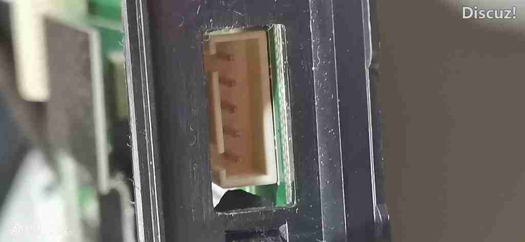

请问这种创维电视接口如何使用809f读取数据
 楼主| 发表于: 2019-10-20 16:13:10
屏爆了想保存程序,但是这种机没有VGA借口,但是有个专用借口,要怎样连接到809F,问了网店又说没有这种专用线卖,这类例子找不到
发表于: 2019-10-20 21:30:28

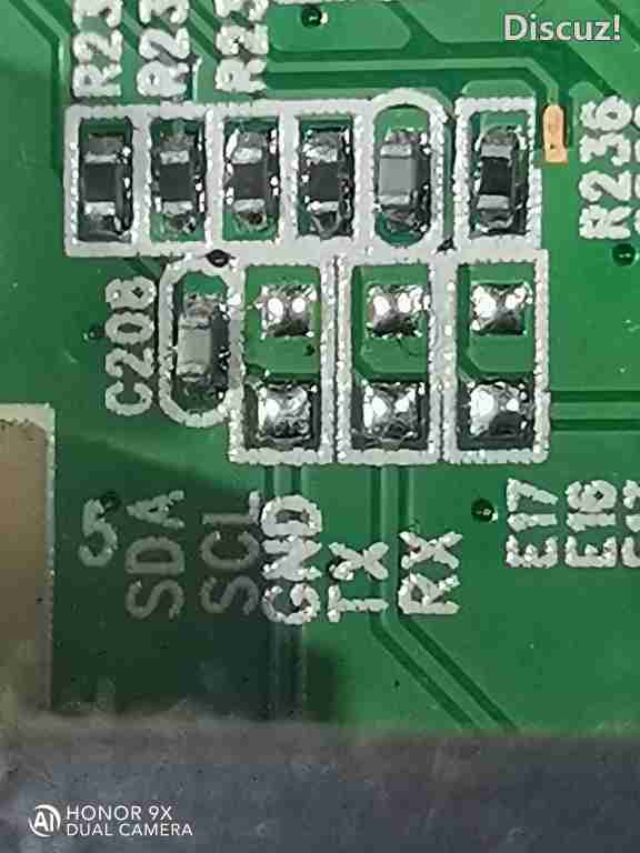

自制线材,接在锁紧座的上边678脚  8脚地 6脚和7脚是RX和TX
发表于: 2020-2-3 19:10:09
是不是可以用IIC和TTL两种方式
发表于: 2020-3-1 12:13:47
有专用的转换线 也可以自己制作一个
