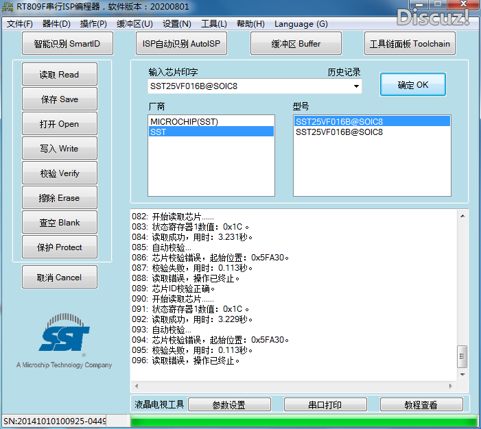

Hi
RT809F  can read SST25FV016B , can erase it an blank check complete,  even write it slowly , but it can't complete verification after writing. i've tried few IC, same problem with  SST25FV016B. verification error

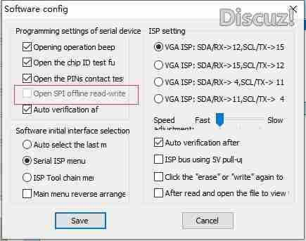

发表于: 2019-10-29 11:26:45
If there is a tick in the front of the red box, it is recommended to remove it and try to ensure that the chip pin and the seat are in good contact!

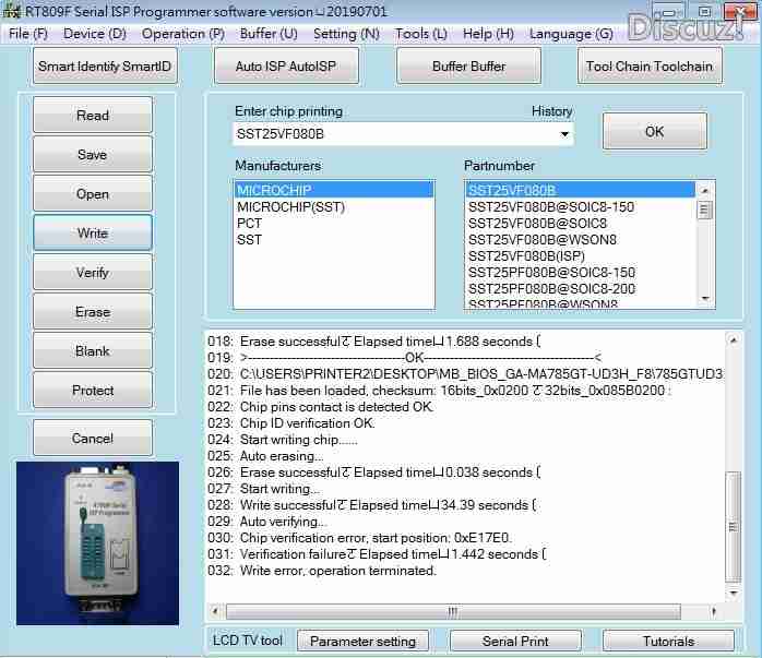

发表于: 2019-11-25 23:29:19
今天遇到一樣一樣的狀況,確實把"open sp1 offline read-write"打勾拿掉後,確實可以寫入,但寫入後的驗證,一樣不會過。不知道是不是芯片壞了。芯片是技嘉主機板上取下。板子上有2顆,一顆主要,一顆備用。2顆拆下來,皆是同樣狀況。
有再拿另一片技嘉的主板來試,一樣也是雙bios,芯片型號跟上面不一樣,不過主板可以正常開機使用。
把芯片拆下後,讀取和燒錄,也是跟上面相同狀況。
後來再拿asus的主板來試,是ok的。所以燒錄機和燒錄座是好的。真奇怪

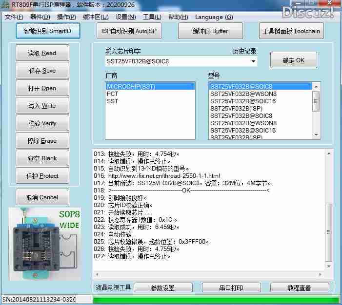

请教版主,我是拆下SSST25VF032B读取的,校验失败不知道是怎么回事,夏普电视上的。

发表于: 2020-10-4 21:45:01
博民家维 2020-10-4 20:46
就是末尾256字节出错,估计不是芯片问题吧,你去掉校验功能,单独读两次分别保存,然后,对比一下。
发表于: 2020-10-5 19:59:31
hli3276 2020-10-4 21:45
芯片正常使用的,只是想读出来备份,论坛有一份是不行的,不能开机的。我有2张这样的板,有一张是数据坏的,想读出来写进另一张板。现在板子已经交给用户了。无法验证了。我用坏板的储存器写进论坛下载的数据,可以写进去,也可以校验成功,也能正常读出来和保存(只是不能开机,原来能开机的),难道这个数据有保护?
