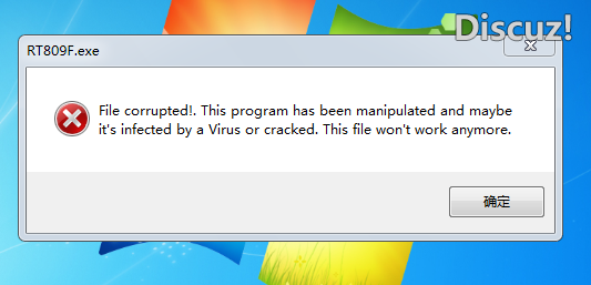

RT809F不工作显示这个是什么原因
发表于: 2019-9-18 10:39:50
RT809F不工作显示这个是什么原因?
发表于: 2019-9-18 12:51:23
我看你的驱动没装好,如果装好不应该显示这个窗口、
 楼主| 发表于: 2019-9-18 13:24:10
驱动装好的。卸载重装,新版本老版本都试过。连系统都重装了。
 楼主| 发表于: 2019-9-18 13:27:25
以前使用正常,只是一段时间没用就成这样了。
发表于: 2019-9-18 20:34:40
我的也一样 上面英语翻译是,文件损坏!此程序已被操作,可能已被病毒感染或已被破解。此文件将不工作。
发表于: 2019-9-18 20:37:12
需要全盘格式化.必要时从分区. 再从装系统,刷机软件不要装的太多 有冲突。
 楼主| 发表于: 2019-9-18 21:46:09
谢谢朋友们!已经解决了。重新安装一个纯净版的系统。
