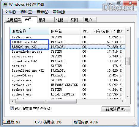

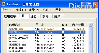

在Windows任务管理器里,如何快速找到RT809编程器的进程:
Win XP:
Win 7:
综上,在Win XP和Win 7上,均显示对应编程器对应型号,所以在寻找时,可以将鼠标光标在Windows任务管理器上左键点一下,然后按键盘Caps Lock键,保持在大写字母状态下,再反复按键盘上的R键,即可快速找到它。

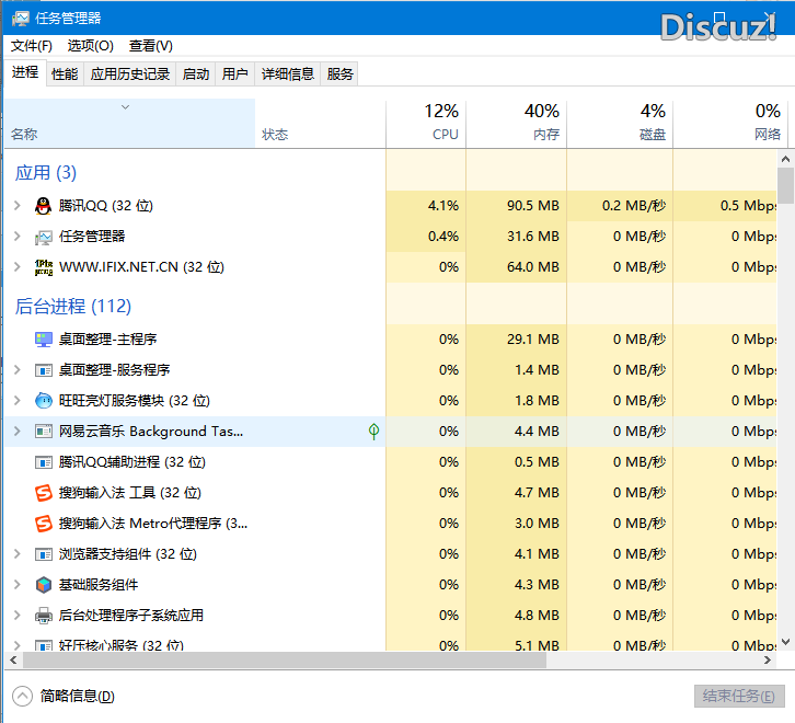

Win10:
在Win10上,自动分类应用和后台进程,只要不是打开了很多应用,可以很快看到它踪迹。
结束进程
将鼠标光标指向它并点一下左键,再点一下鼠标右键,然后选择结束进程。
