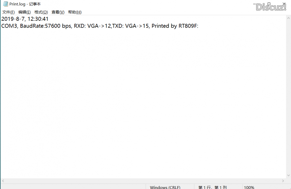

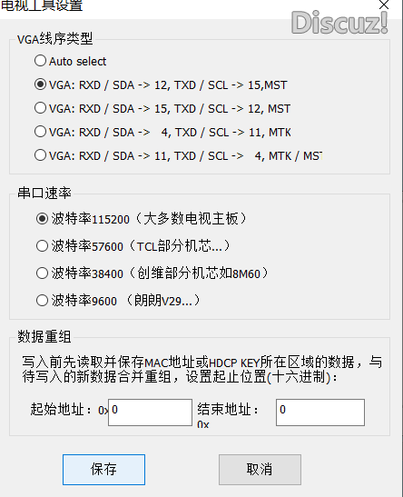

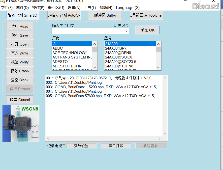

RT809F打印空白是什么问题,线序设置后,在界面也可以识别,打印串口后桌面有文件,但打开的内容始终是空白的,这是什么问题,求指教。

搞清楚板子的串口在哪里,您用的什么连接方式,然后才能确定软件上的参数设置,VGA线序怎么选。
 楼主| 发表于: 2019-8-9 11:57:04
技术支持007 2019-8-9 09:05
搞清楚了,这板子还有一个海思芯片,所以809F这种直接用VGA是无法识别的

这个芯片不支持,我是做了个串口解决的
