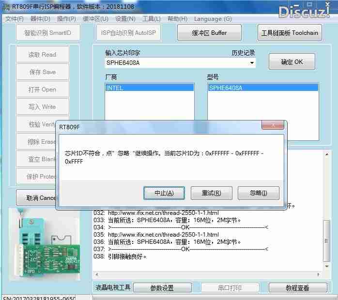

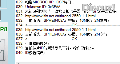

师傅们用RT809F为啥读不了sphe6408a芯片(是拆下芯片读写的,sphe6408a也是好的),但能读写25Q80等,查看软件也没有sphe6408a这个芯片,自己添加sphe6408a后软件识别如图无法读写,有哪位大师可以帮忙下,谢谢。

已经按照这个方法读写也不行的。
