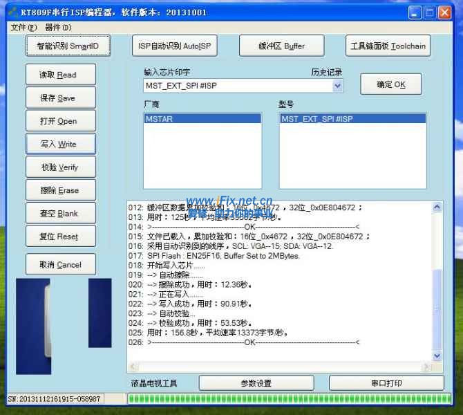

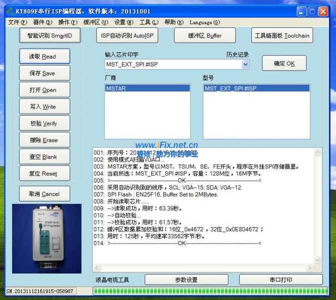

      手头上有一个TCL-L32E09碎屏液晶电视(MST6X16机芯),今天就用它来做实习,先插在VGA座上,但无法连机。再从4芯升级接口处连接TX,RX,和地,能成功的识别到是MST方案的板卡,存储器是EN25F16(如下图)。先后曾多次分别用自主软件和官方软件对它进行备份和刷写(两个软件至少各读写过10次)。每当读写完后,机顶盒的信号都能顺利播放出伴音(由于是碎屏机,看不到图像,看不到菜单,也不敢操作信号源TV/AV,事实证明写完数据后也无需对信号源进行切换就能自动播放出机顶盒的伴音)。也就是说用备份的数据写入后,不用按信号源就能有伴音。正当我感觉非常简单的时候,又大胆的刷了一个从网上下载的同机芯的数据,刷写的过程中没有任何异常的提示,接着背光点亮但无伴音。完了完了这个数据不对哦,赶紧写回原来备份的数据,但还是没有伴音,用自主软件和官方软件分别多次刷写备份的数据都没有异常提示,但结果都是有背光无伴音。再将EN25F16取下离线擦除后再写入还是无伴音,但背光能启动。幸亏是前段时间花几十元买来的碎屏机,如果是客户的好机的话,那可就惨了。各位高手帮我分析下这是什么原因呢?
       分明是写了网上下载的数据后坏的,但最后我还原了备份的数据为什么还是不行呢?
从RX,TX,地接口正常连机并读取数据后的界面
成功写入备份数据后的界面
成功写入备份数据后的界面

 楼主| 发表于: 2013-11-27 21:49:13
非常感谢季总和两位版主的指点!
你们的观点一致,一针见血的指出了问题所在。24C32数据被改写,导致信号源的状态被切换了。
由于没有液晶屏,无法连屏试机。晚上闲来无事,将AV1,AV2和高频头的信号都连上了,由于是碎屏看不到菜单显示,就乱按面板上的6个按键,花了大概5分钟终于接通了AV2(原为AV1),伴音有了,其实用809F每一次读写的数据都是正常的。
都是碎屏惹的祸!
