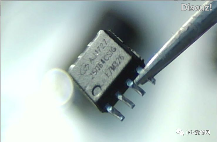

对于这个芯片,按照日常使用习惯进行操作:将芯片放入弹跳座插到编程器上,然后点“智能识别”,结果可能会是这样的:

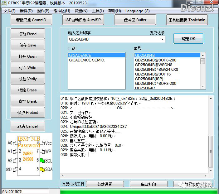

在这个状态下进行读写操作,会发现,擦除成功、校验失败的提示:
选择为 GD25Q64C 后,写入校验均正常。
解决办法:
RT809F/RT809H软件升级到201906及其以后的版本;
若不想升级,请根据芯片表面印字,选择相应型号即可。
以上两条任意一条均可解决问题。

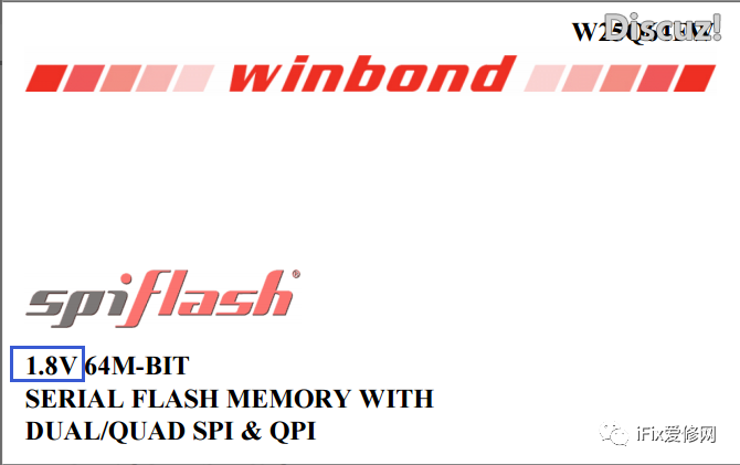

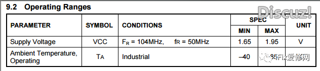

    来看一下芯片规格书

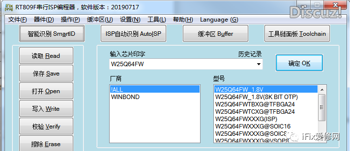

使用RT809F编程器,芯片放入弹跳座或者焊接到简易小板后,放到编程器上点“智能识别”时默认是它,操作时发现写入成功,校验错误:

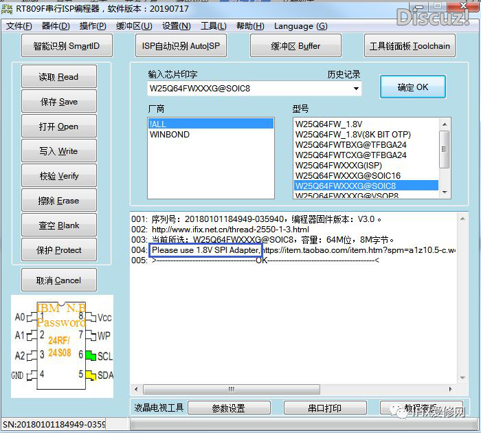

怎么办呢?仔细看型号是不是有点不对,FV是3V的,而FW是1.8V的,手动选一下:
英文提示:Please use 1.8V SPI Adapter
意思是:请使用1.8V SPI适配器,后面是购买链接。

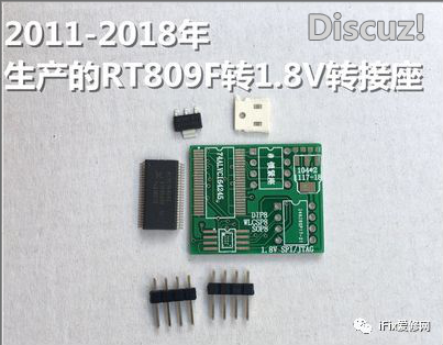

实际发货如下图,需要自己焊接一下。
编程器固件版本在V5.0(此版本在序列号的后面,每次打开软件均可以看到)以下的,增加转接板即可正常读写1.8V的芯片;
2019年生产的RT809F 编程器固件版本:V5.0,可以直接读写1.8V供电的芯片,选择时选择型号后面 _1.8V 即可。
