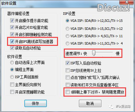

    下图红框圈中的选项,在个别芯片读写时若出现校验错误,请将速度调节滑块拖到慢,取消勾选“开启SPI离线读写加速器”,同时勾选“1脚朝上靠下对齐,禁用随意摆放”,保存后继续操作。

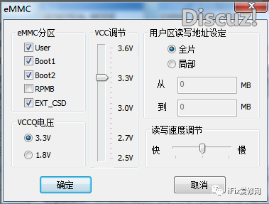

    在部分客户的建议下,201907xx版本在中文语言下,将emmc设置选项由原来的英文显示更改为中文显示,同时新增读写速度的调节。

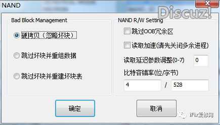

    201907xx版本在原有坏块管理算法的基础上,新增了读写设置,可以根据实际情况选择。

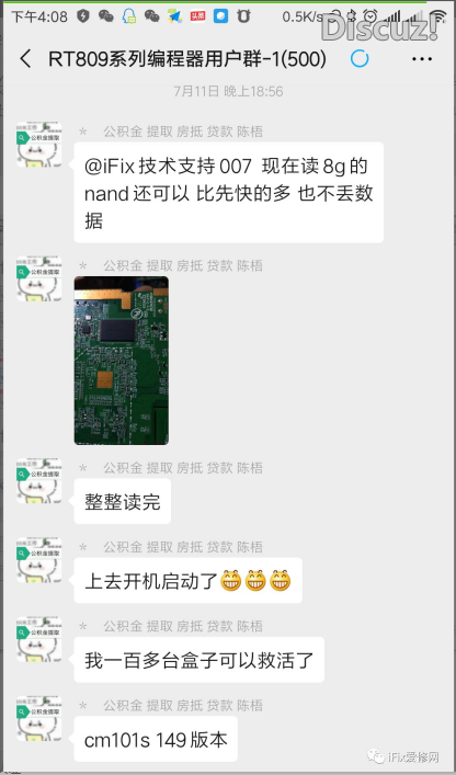

验证效果反馈
