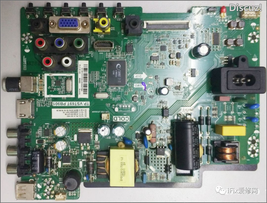

​印制版号TP.VST69T.PB901
          主芯片:TSU69KBT-Z1-ST
          FLASH:GD25Q32CSIG

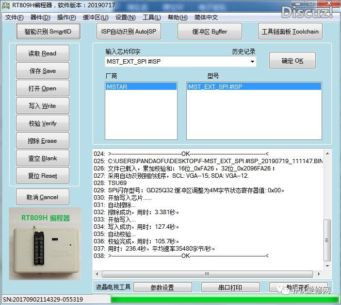

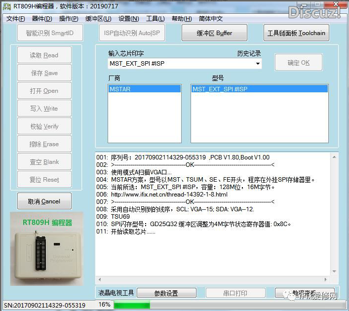

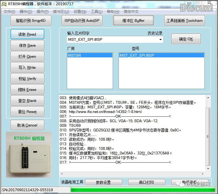

读取

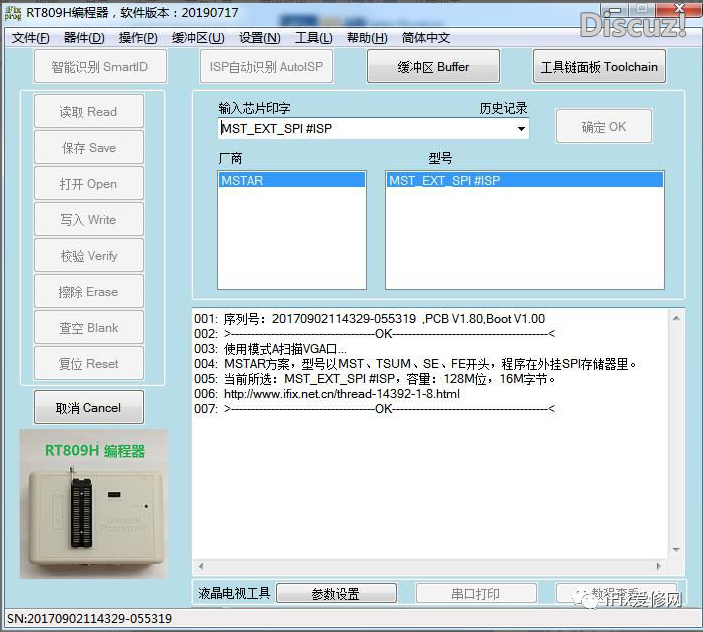

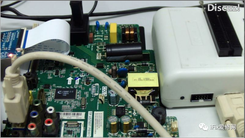

    1. 将主板VGA与编程器VGA ISP端口连接,然后给主板通电。
2. 打开编程器软件界面,点击“ISP自动识别 AutoISP”。
3. 点击“读取_Read”
4. 保存读出的文件

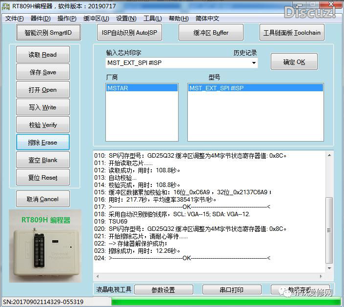

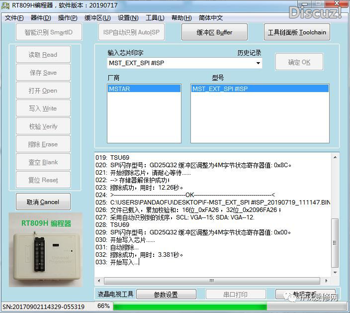

擦除
写入

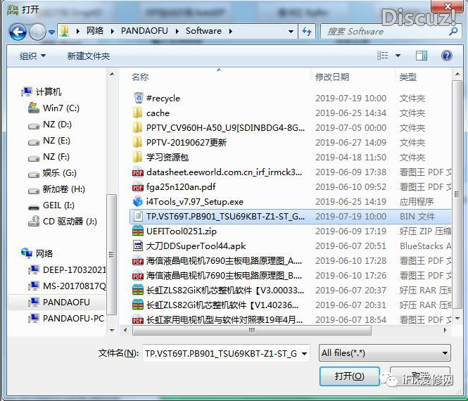

    1. 点“打开 Open”找到待写入的数据文件并确定
2. 点“写入_Write”
3. 写入校验完成,操作结束。
