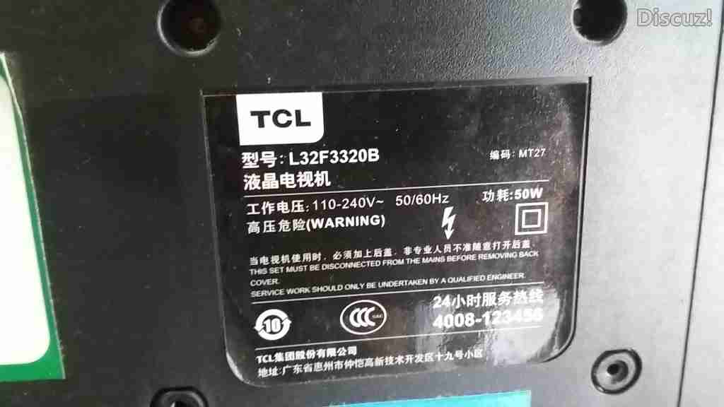

TCL L32F3320B黄灯亮不开机修复

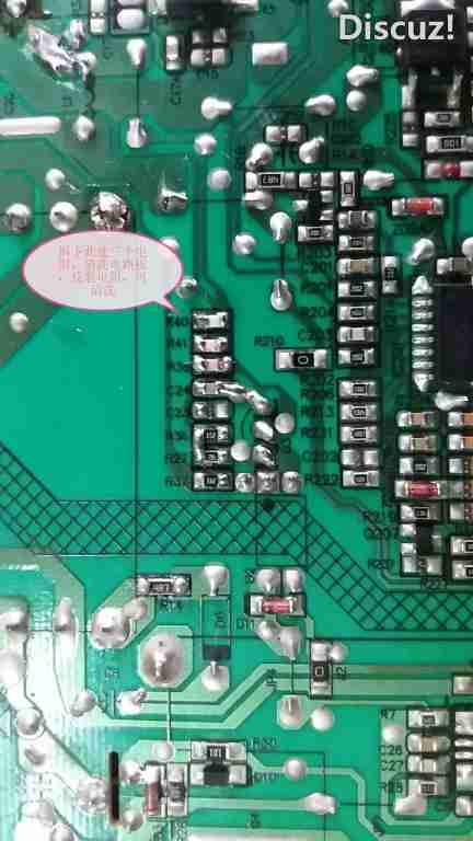

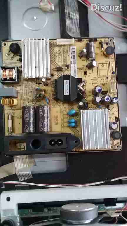

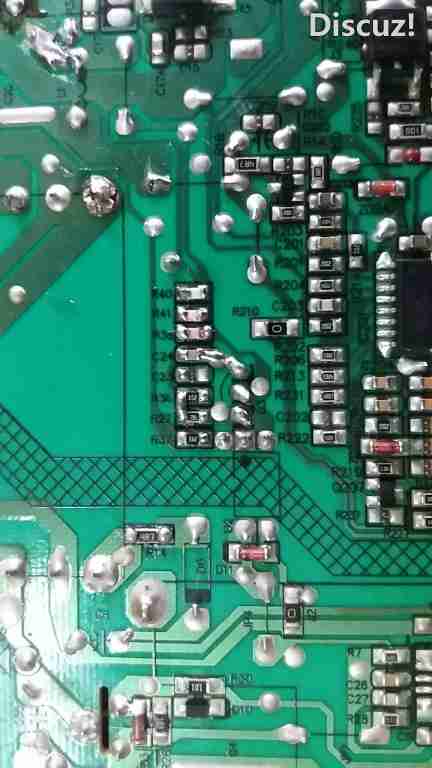

黄灯亮,按开机键灯灭,一会儿再亮黄灯。屏不亮且无伴音。测电源板24V只有21V。是电源电压偏低引起开机故障。处理取样电阻,电压复原。开机正常。
