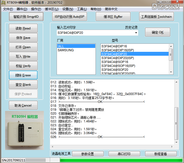

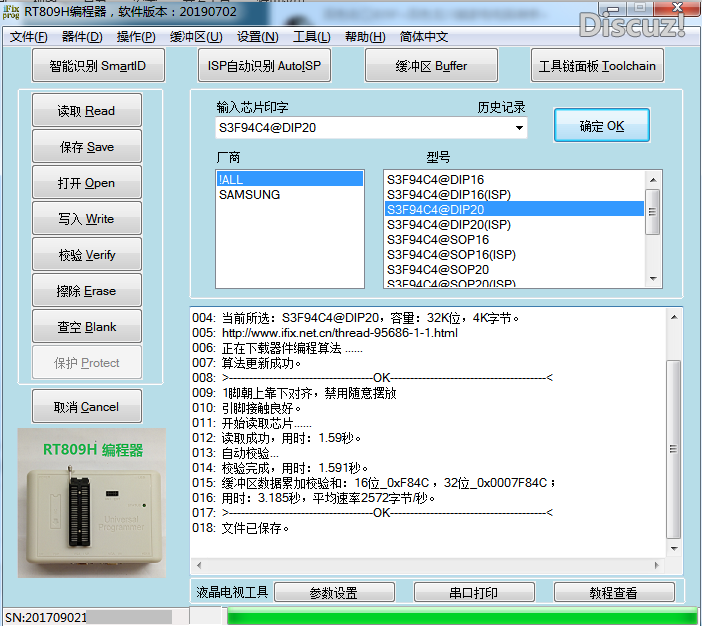

​软件支持:20190702及其以后版本

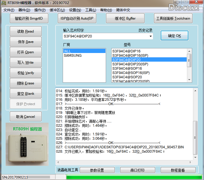

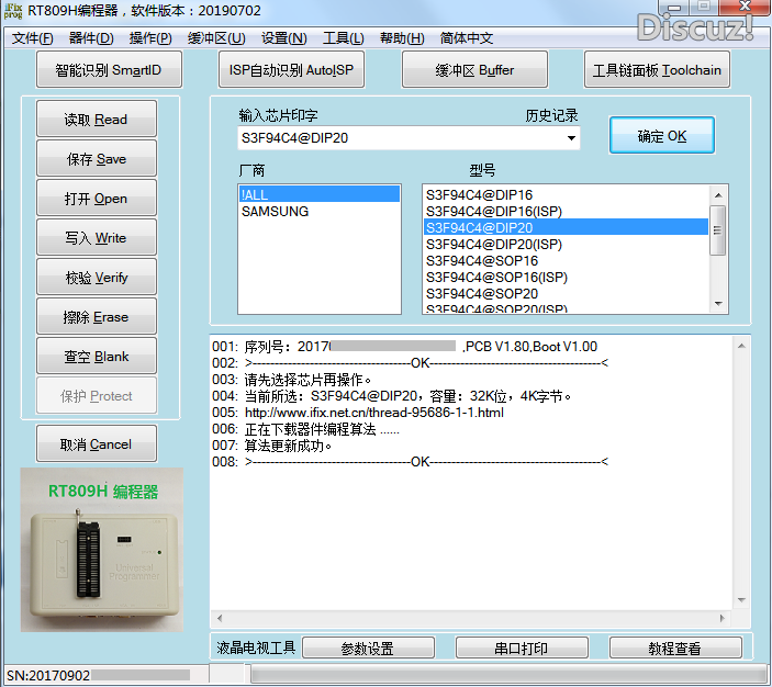

下面以S3F94C4EZZ-DK94 DIP20封装为例演示:

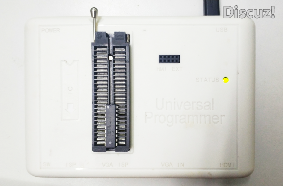

1.芯片放置:

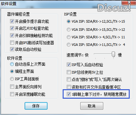

2.设置选项:设置-编程设置选项-勾选“一脚朝上靠下对齐,禁用随意摆放”。
3.输入芯片印字:S3F94C4,选择并确定

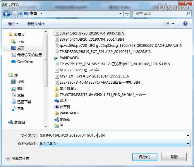

4.选择“读取 Read”,读取完成后保存到电脑上合适的位置
5.擦除

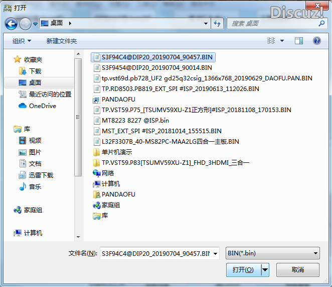

6.选择“打开 Open”,找到待写入的文件,并选择“打开”
7.选择“写入 Write”
8.完美收工。

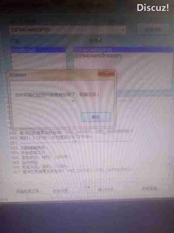

微信图片_20191106152558.jpg 没成功过,全加密
