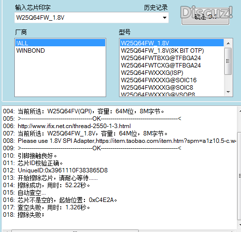

芯片型号25Q64FW 次bios是1.8V的 在擦除的时候报错 请问怎么解决 ?
发表于: 2019-6-26 14:59:21
编程器什么时候买的,编程器的固件版本是否是V5.0, 若不是的话,请到店铺选购1.8v的转换板。
 楼主| 发表于: 2019-6-26 17:15:45
技术支持007 2019-6-26 14:59
购买日期大概是17年 编程器固件版本:V2.0
这样的话是必须 需要1.8v转接板了吧
