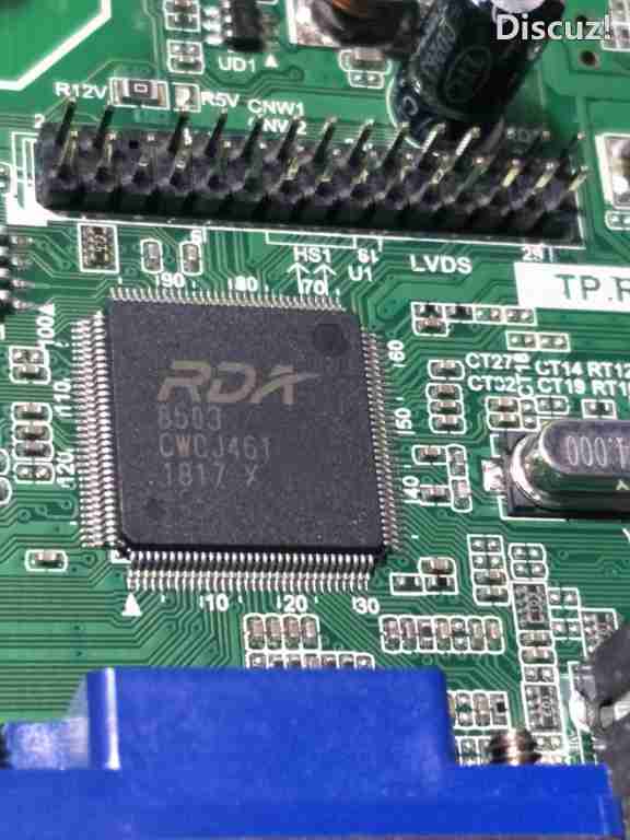

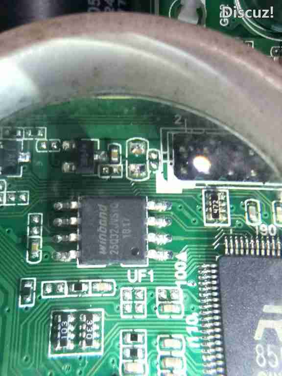

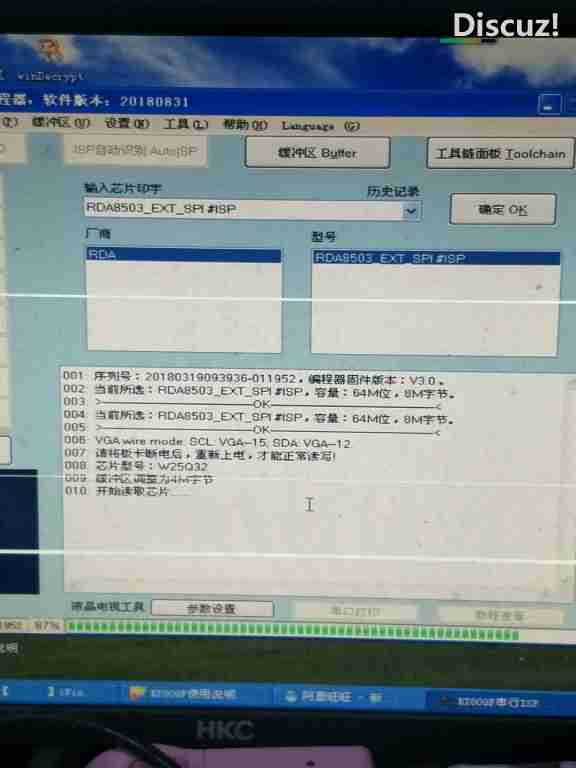

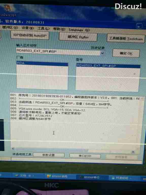

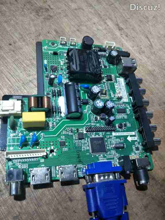

求.TP.RD8503.PB816数据不能读取.谢谢请各位师傅指点...读取数据第一步打开RT809F软件.输入RDA8503-EXT-SPI#ISP.确认.第二步.参数设置.保存.第三步读取.读不出来.有图片,板原机是25Q32读出来是AT29LV512

qj711 2019-6-22 12:22
http://www.ifix.net.cn/forum.php?mod=viewthread&tid=95425#lastpost
谢谢.qj711元老.已经可以
