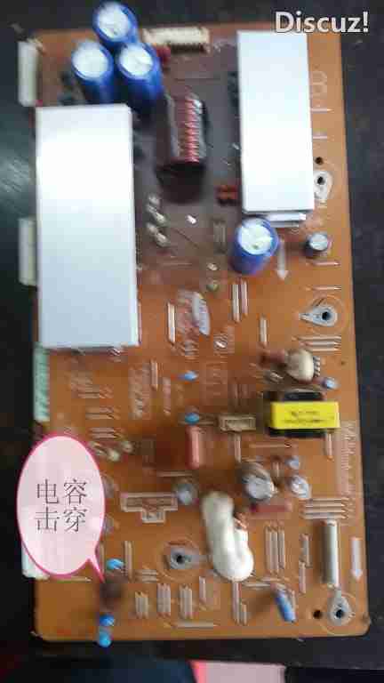

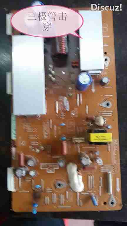

收视中途听到叭的一声,电视立刻黑屏,红灯亮,机主马上拔电。再次开机,几秒后再发出叭的声音。送来修理,开盖检查 ,发现Y板有1KV的蓝色电容击穿。换后再开机,另一蓝色电容再次击穿。拆下Y板,认真检查,还发现有一个三极管击穿。考虑不容易换件修理 ,购一板换后修复。有图为证。

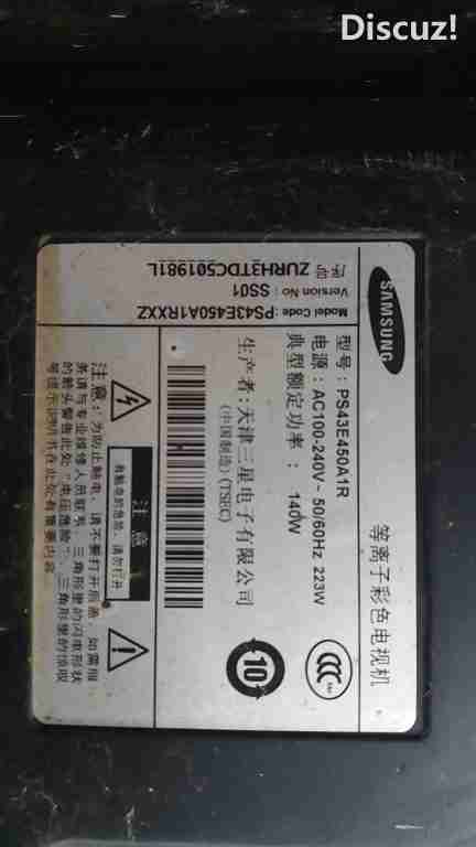

第3张是奇美液晶屏的图片;发出来逗我们玩的

楼主标题是“三星等离子电视PS43E450A1R爆电容修复记”。但内容却不是修复的啊,再就是图片中的屏是奇美的液晶屏。
