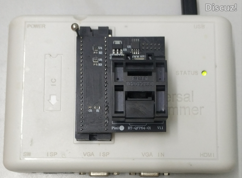

转接座型号:RT-QFP64-01
注意

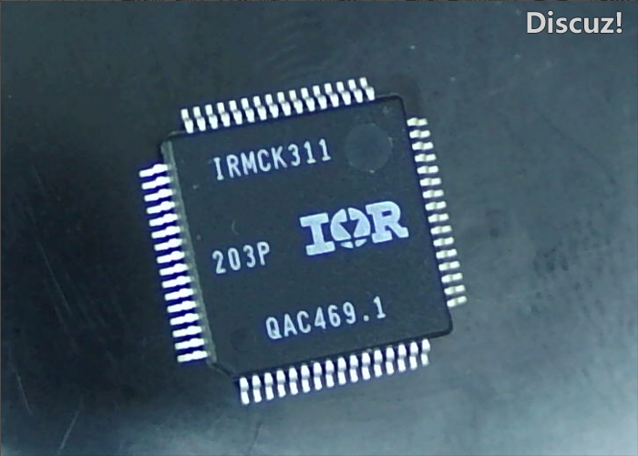

OTP(One Time Programable)是单片机的一种存储器类型,意思是一次性可编程,程序烧入单片机后,将不可再次更改和清除淘宝可以买到空白的IRMCK系列MCU,单价在7元-25元不等,新买的芯片请先进行“查空”,若不是空的,说明芯片是用过的或者翻新的,请找卖家换货;芯片只能写一次,请务必确认待写入数据与目标板卡匹配,以保证成功率。
②保护:当写入完成后,可以选择点“保护”,这样操作以后,写入数据的芯片可以装机正常使用,但之后再从这个芯片读取出来的数据将不再可用(厂商板卡上原装的IRMCK系列MCU多数并未加密,而且此芯片的加密功能并不完善,即使加密,只要IO是好的,还是有很大几率可以读取并手动修复固件数据。
③取下来的芯片,请务必将引脚清理干净,保证接触良好(特别芯片反面的引脚接触面)。
④芯片放置,左下角为①脚。

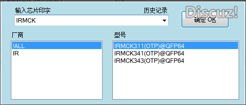

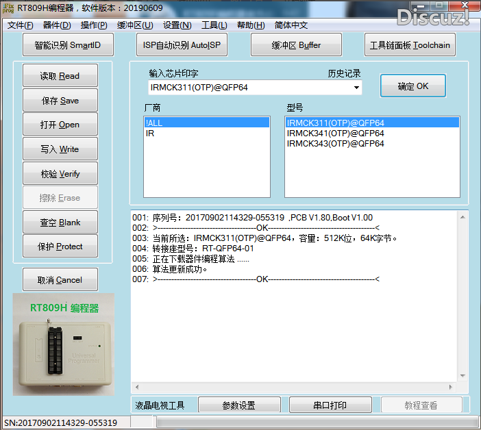

下面以IRMCK311芯片为例进行读写:
1. 选择IRMCK311(OTP)@QFP64型号并确定

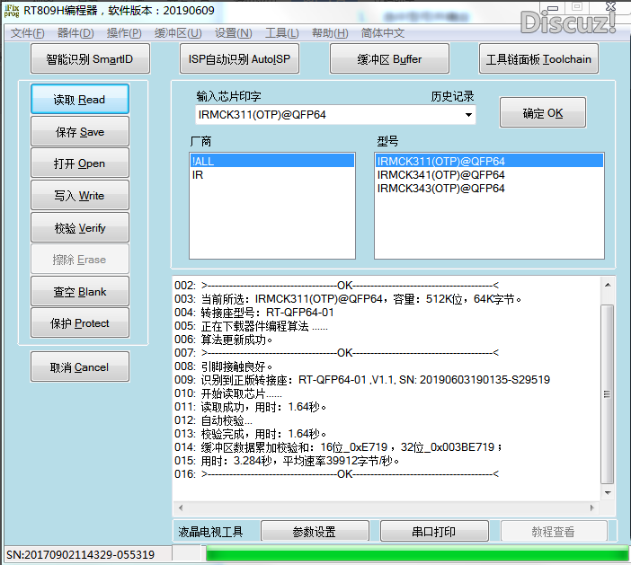

2. 点“读取_Read”,然后保存到合适的位置

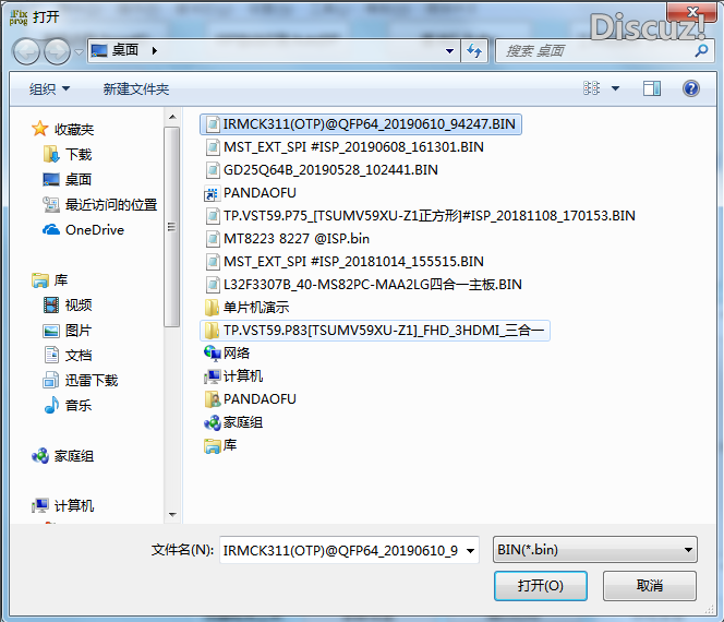

3. 换新片,然后点“打开_Open”,找到待写程序并打开

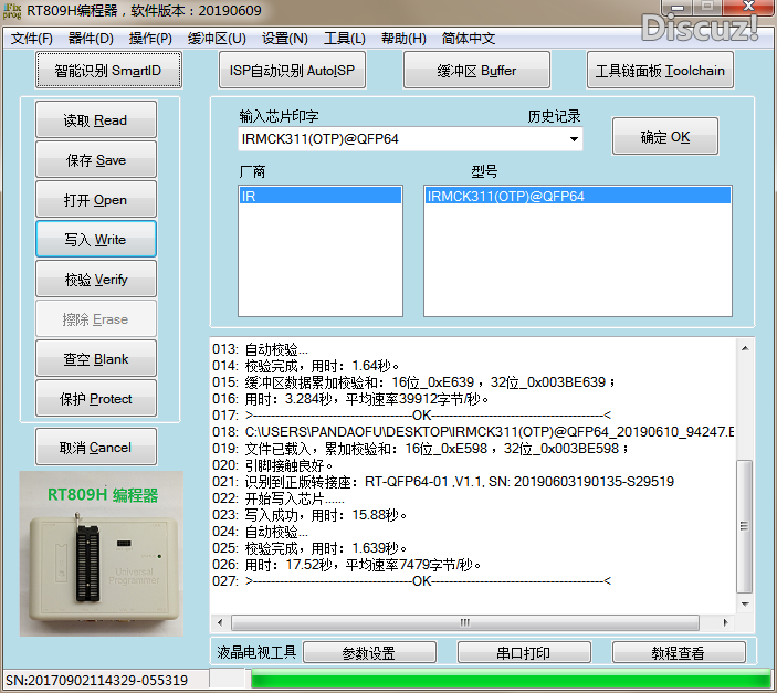

4. 点“写入_Write”,等待完成。
5. 完美收工,上板验证。
