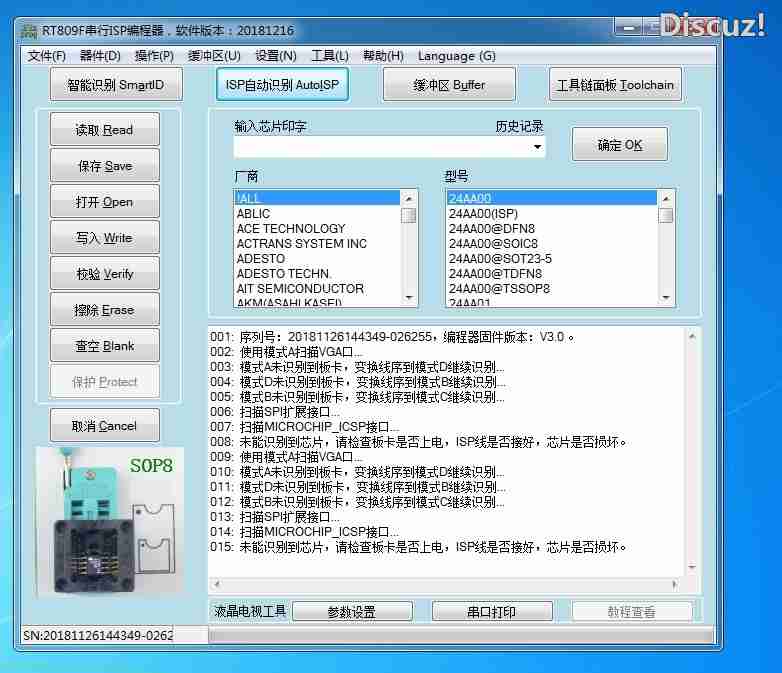

为何串口的写下TP.VST59S.PB818程序时。老是识别不到芯片。识别不到,请下下图,哪位高手帮我分析下,谢谢
老是这样
老是这样

存储器拆下来离线读写。

这个要看主板的存储器是什么芯片的,不是所有都能识别的啊。
发表于: 2019-5-27 15:52:13
此主板能识别的前提是 主芯片要具备基本的工作条件,25芯片也要正常。
