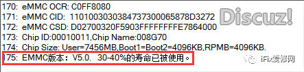

软件版本:20190515(20190426及其以后的版本)
软件下载:
微信公众号:底部菜单栏-技术支持-软件下载
爱修网论坛:顶部菜单栏-软件下载 RT809 software download

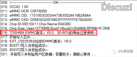

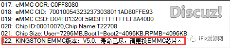

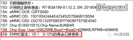

如何才能看到它呢?
不论是使用飞线【cmd、clk、d0、gnd】还是使用 EMMC 转接座,在识别到芯片后均会自动显示出来。
说明:
EMMC5.0 及以上版本有使用百分比;
EMMC5.0 以下无使用百分比,仅判断版本。
百分比表示已被使用,根据 EMMC 芯片使用记录计算【仅供参考】,上机是否可用是受多种因素影响的。

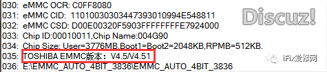

部分芯片测试截图:
以下截图有的 EMMC 版本前显示厂商,有的未显,与软件版本有关。

发表于: 2019-5-18 08:06:28
功能不错,要是5.0以下的也能显示就好了,很多芯片都还是5.0以下的
5.0版本以下emmc芯片本身不具备这样的特质,无解。  发表于 2019-5-23 15:21
