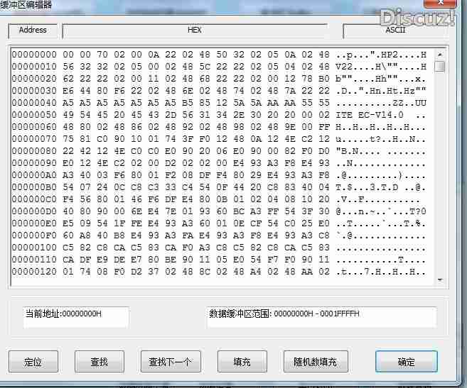

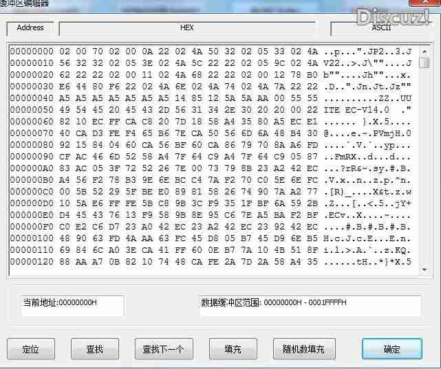

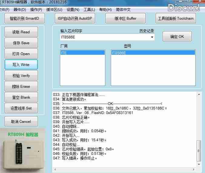

使用转换座离线烧录,读正——但是写就会在校验那里失败,100脚接地也试过,编程器外接电源供电也试过,折腾了很久都不行,后来发现一个奇怪现像,就是写过之后再去读出来,发现ASCII数据值的J都变成了H,所以就导致校验失败,有谁遇到过,或季大大指点下是什么情况,谢谢!

楼主的问题解决了吗?我的也是这样,刚买回来的,试了下,读取正常,写入错误,你的是什么问题引起的
发表于: 2019-11-24 17:31:33
IT8586E芯片的不良率真的是很高,跟论坛里的管理员说的一样,我的IT8586E正常读取,写入错误。 然后我换了一颗IT8587E上去离线读写正常。正好可以测试了我刚买的PEB-1转接板功能是正常的
