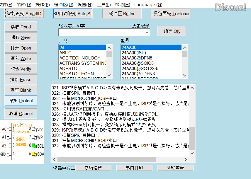

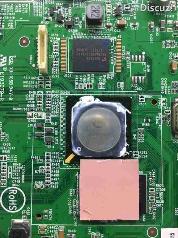

用了一年多的RT809F,但一直没用过ISP功能,也不知道有哪些型号不能在线刷写,现在第一次用就遇到了问题,请大神们帮忙看下是哪里的问题,添加一张这板主芯片型号图。主板型号为:715G6913-M01-000-005I
HI3716CRBCV201000
HI3716CRBCV201000
发表于: 2019-3-5 12:52:37
809H才能读写此EMMC芯片,换了吧
 楼主| 发表于: 2019-3-5 14:09:44
正佳家电 2019-3-5 12:52
809H才能读写此EMMC芯片,换了吧
809H的也还是要飞线出来才能读写吗

难道用809F不能通过其他方法读写吗
发表于: 2020-2-25 12:49:19
809H才能读写此EMMC芯片
发表于: 2020-2-28 00:08:40
用海思官方工具即可,F也行的
