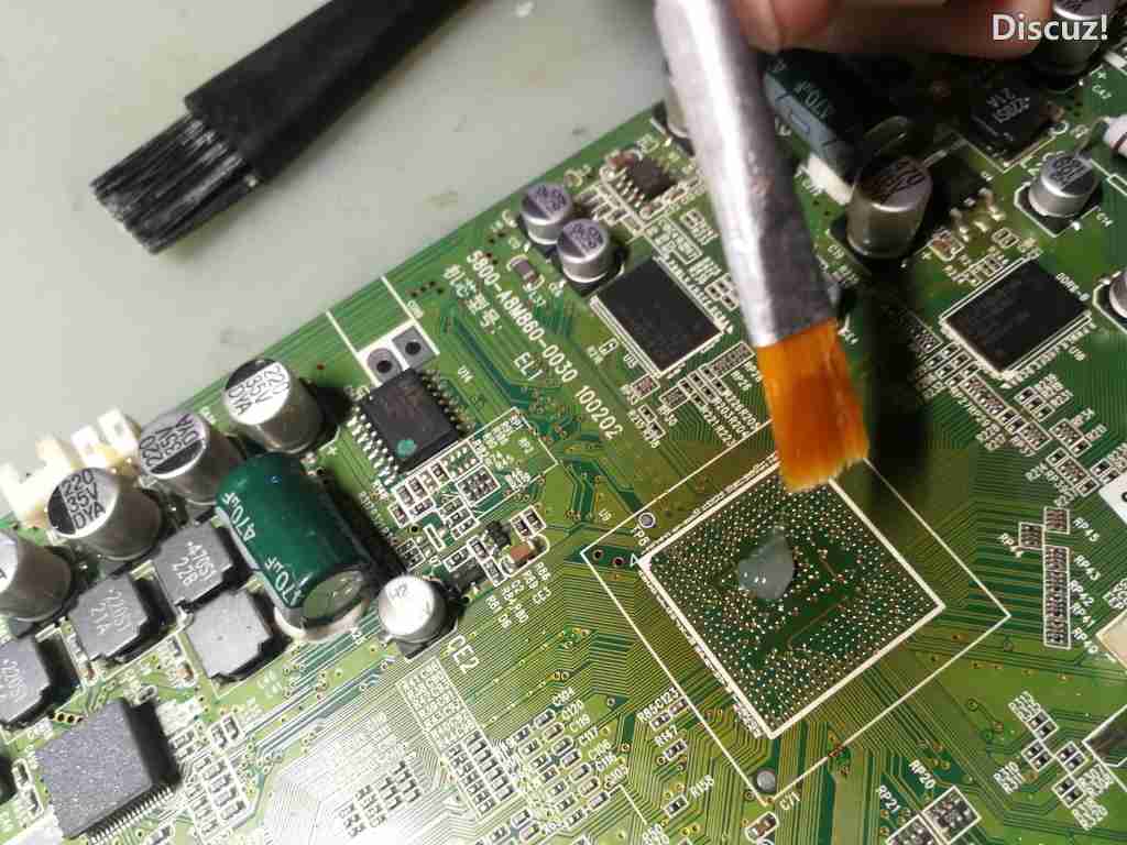

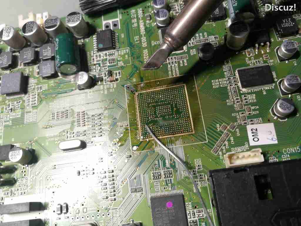

BGA今年来已不再神秘,但是返修过程还是有一定技巧,正好今天有块芯片接触不好的板,拍了点图片希望菜鸟看看,高手不能拍砖哈

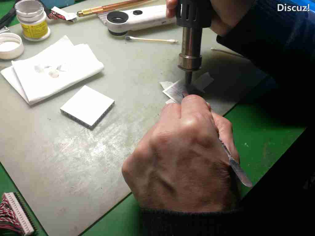

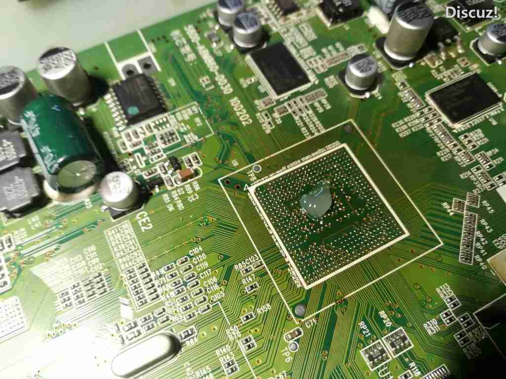

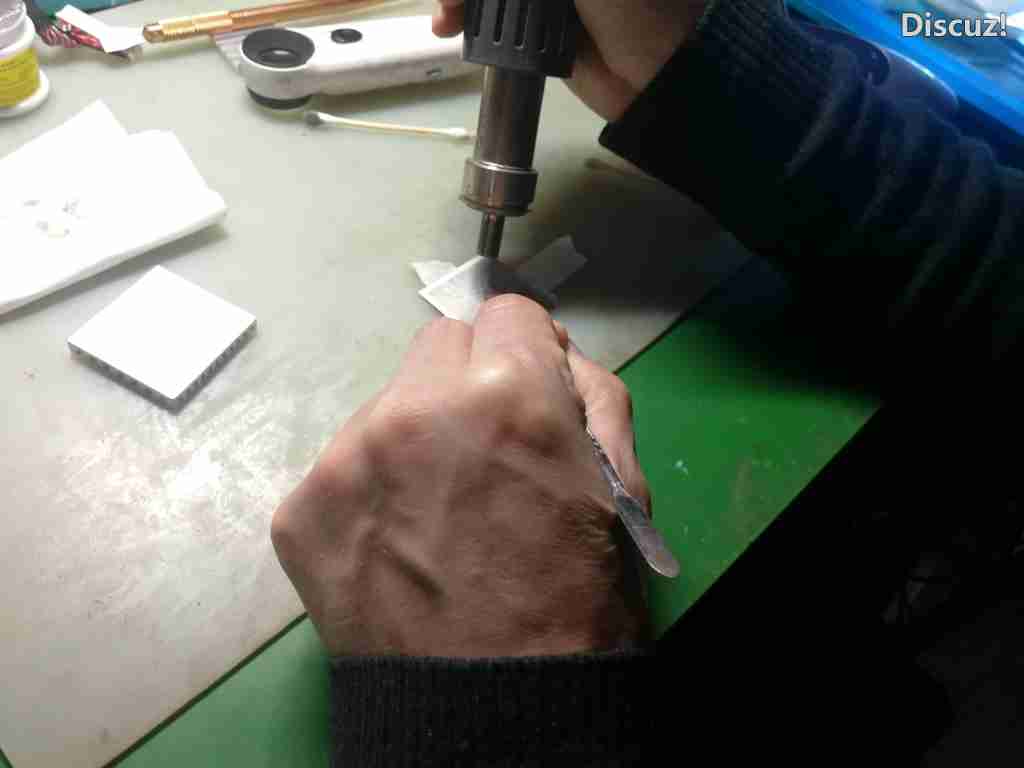

说到散热片好多菜鸟不叫头疼哈,其实很简单风枪温度300-380速度调大,一顿狂吹觉得温度高了离开温度低了继续,差不多了用撬棒轻轻一撬就下来了(绝对不能生撬哈要是断线掉点那可是血的教训)

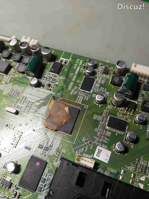

芯片上的胶虽好洗板水泡下来,要是来硬的看你技术了,强来会付出代价的
拆芯片前打焊膏,这是需要不需要重新植锡的关键条件,一定要充分溶解哈

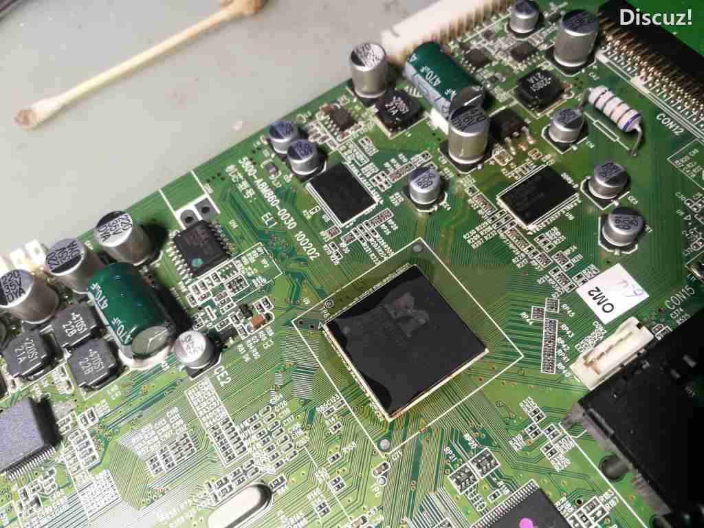

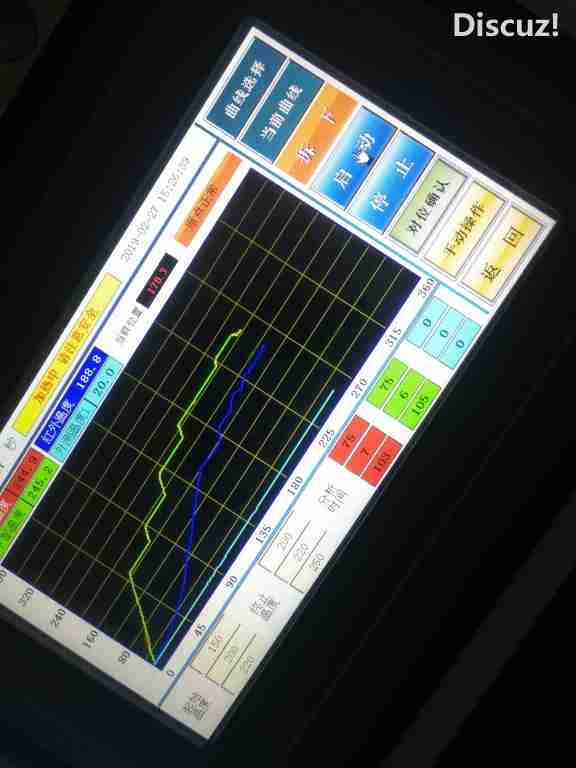

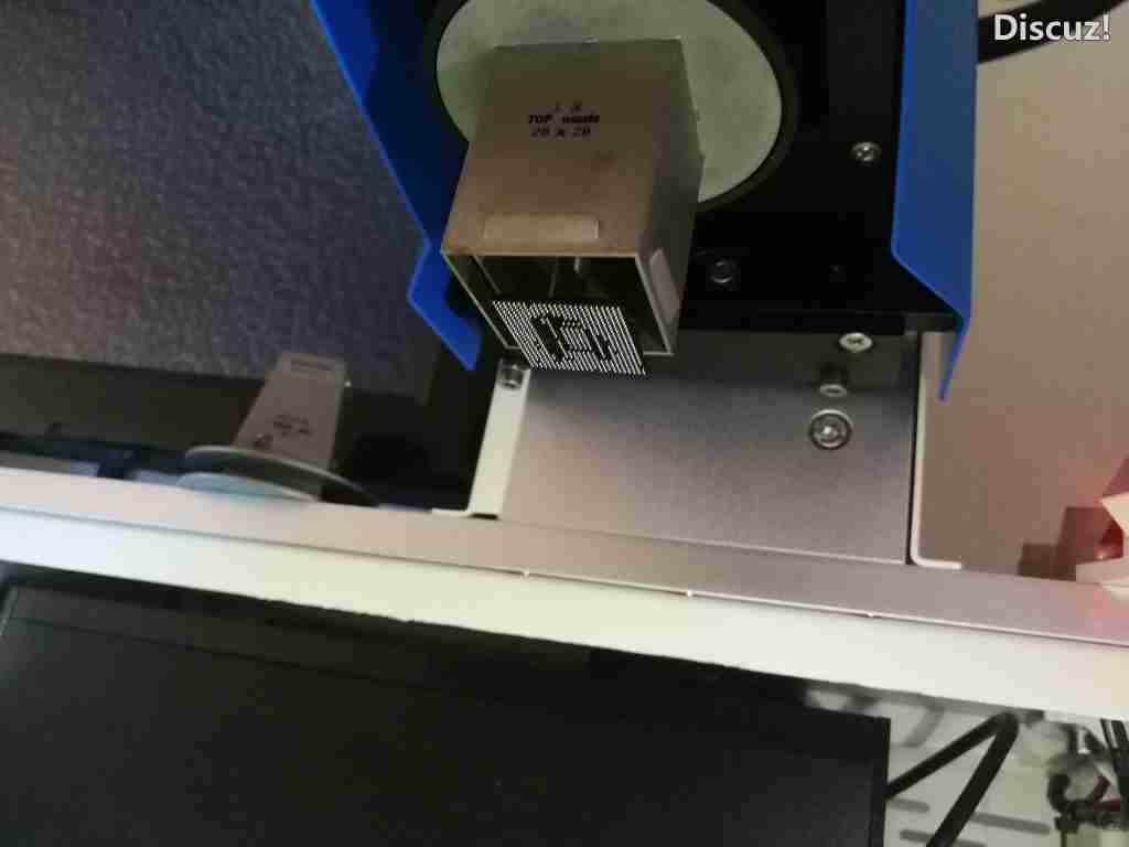

这个过程没啥技术含量,鸡鸡自动完成,那天心血来潮来个土炮的详细说一下
芯片自动下来啦,花钱多还是有好处的,所以说使劲赚钱使劲花钱
重点来了哈

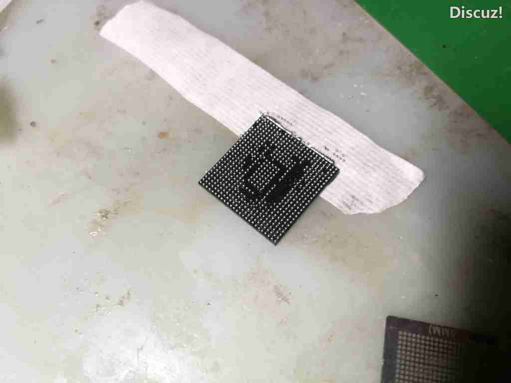

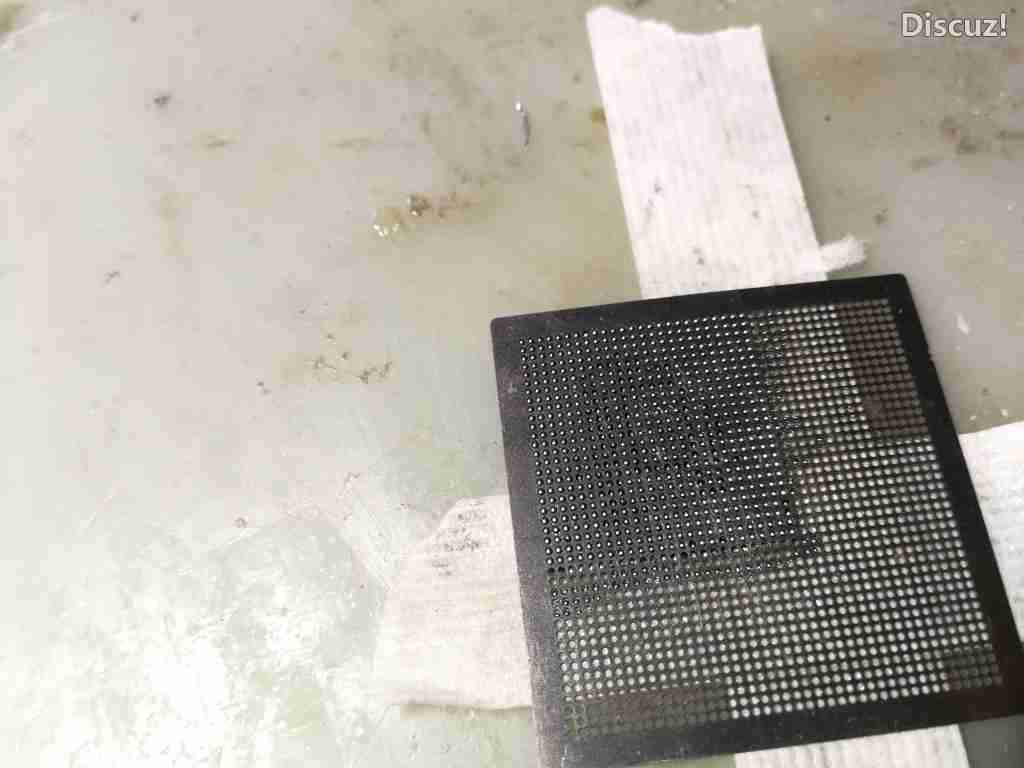

其实这个不用植锡,但是为了过程我处理一遍吧

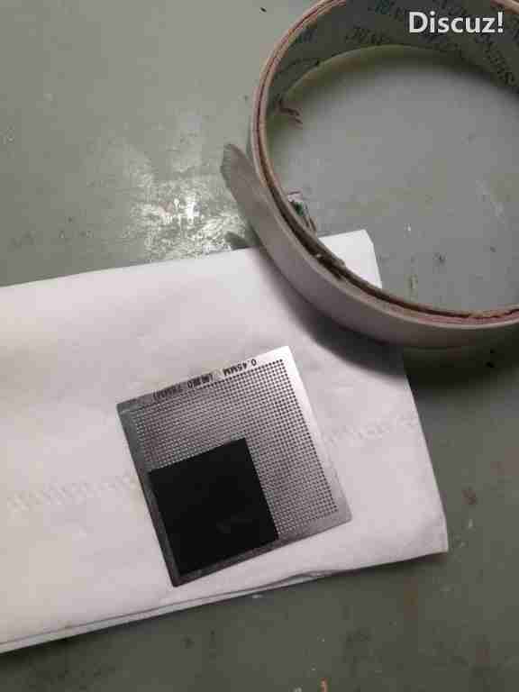

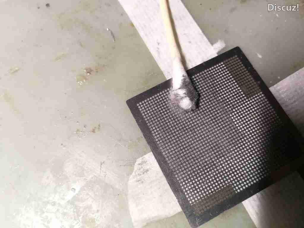

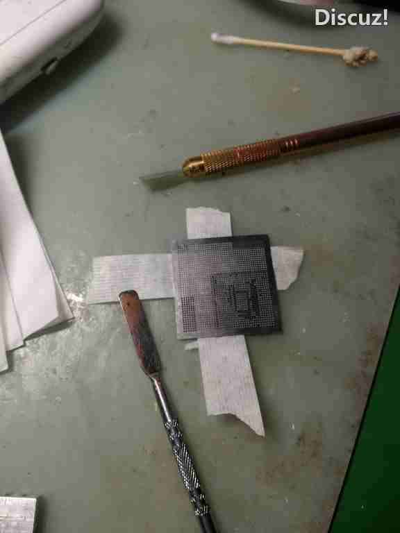

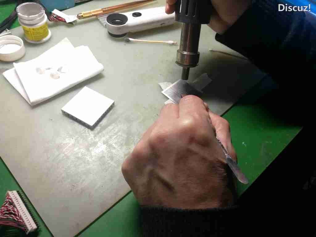

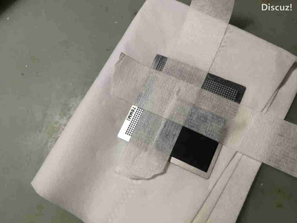

钢网+美纹纸(因为上边有锡球是不跑位的,要是你拆下的芯片不合乎这要求,可以托平,植4-6的锡球定位后用这方法,不过爱修的神器更省劲)
五花大绑

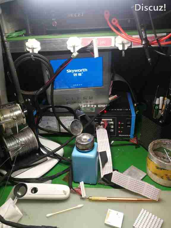

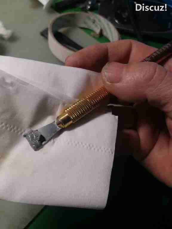

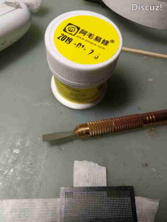

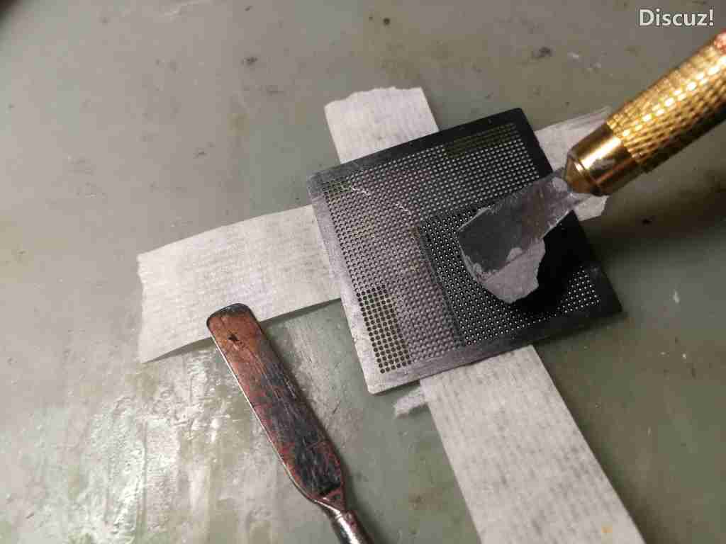

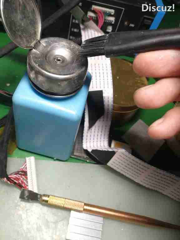

我的撬棒和刮刀

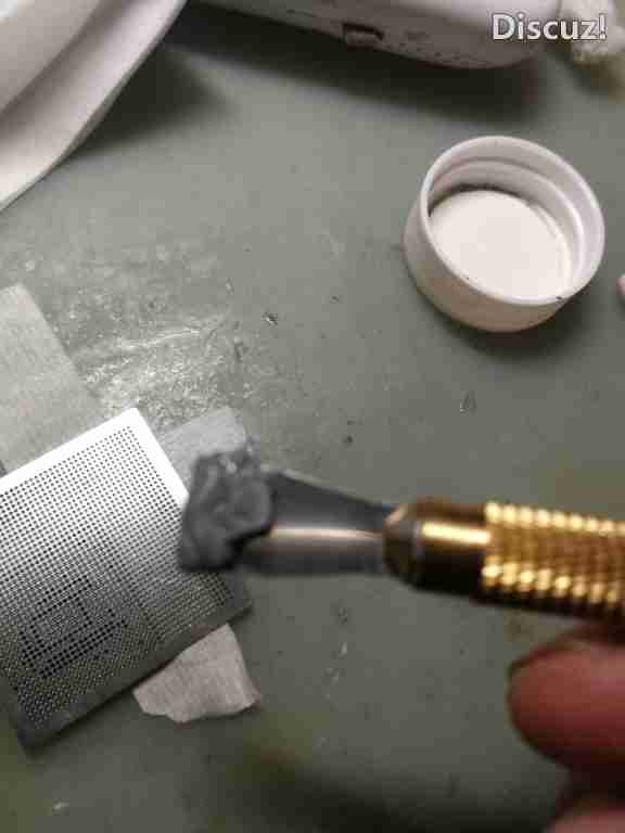

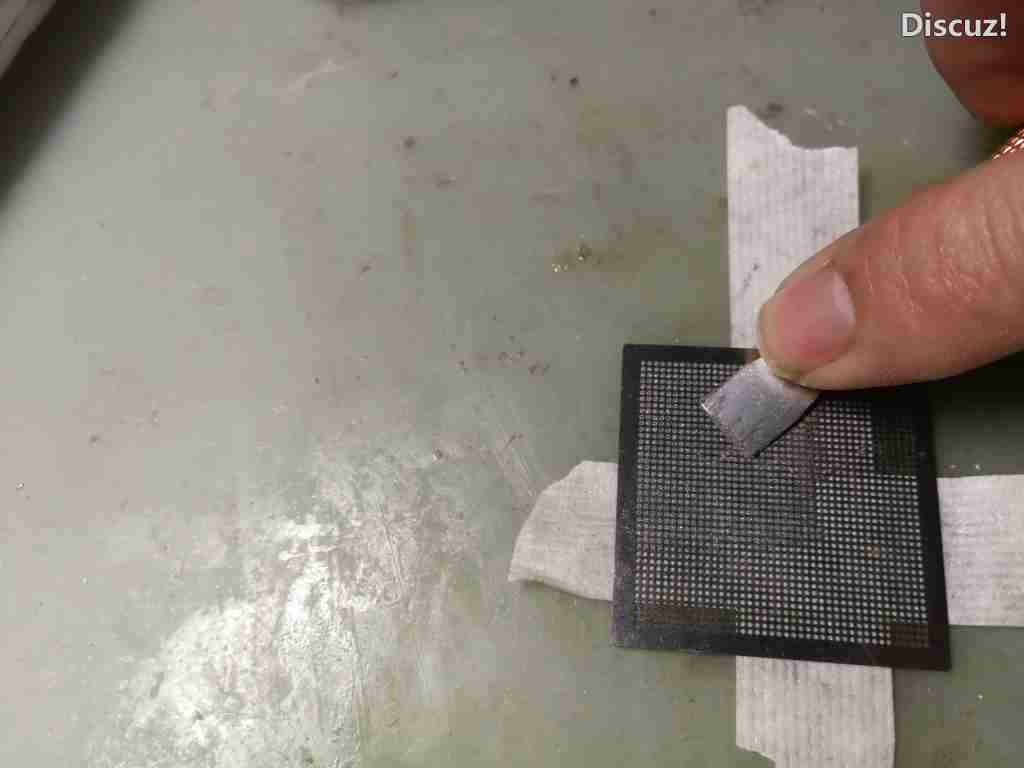

锡膏的选择至关重要,不好的锡膏让你植锡植的怀疑人生,哈哈哈哈.....................

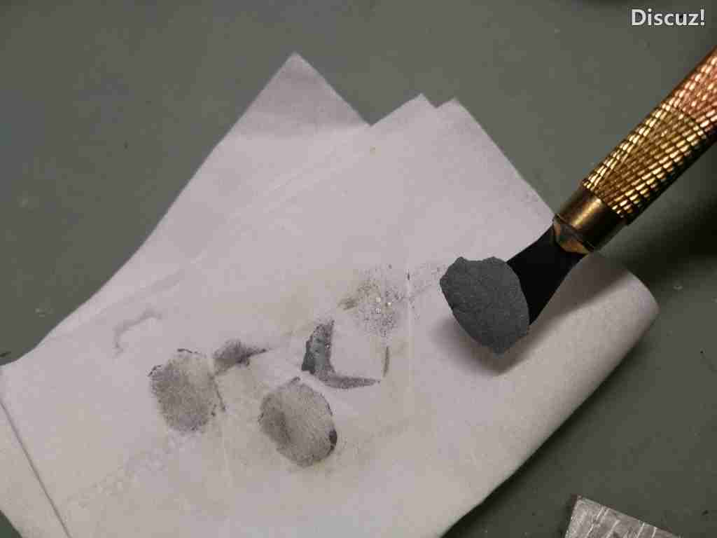

锡膏去油过程,这过程也能看出你的锡膏的好坏哈
先平着摸啊摸到都灌满了就刮啊刮
满了
这步不能省略的,这关系到你的钢网能不能痛快的和你的芯片分手

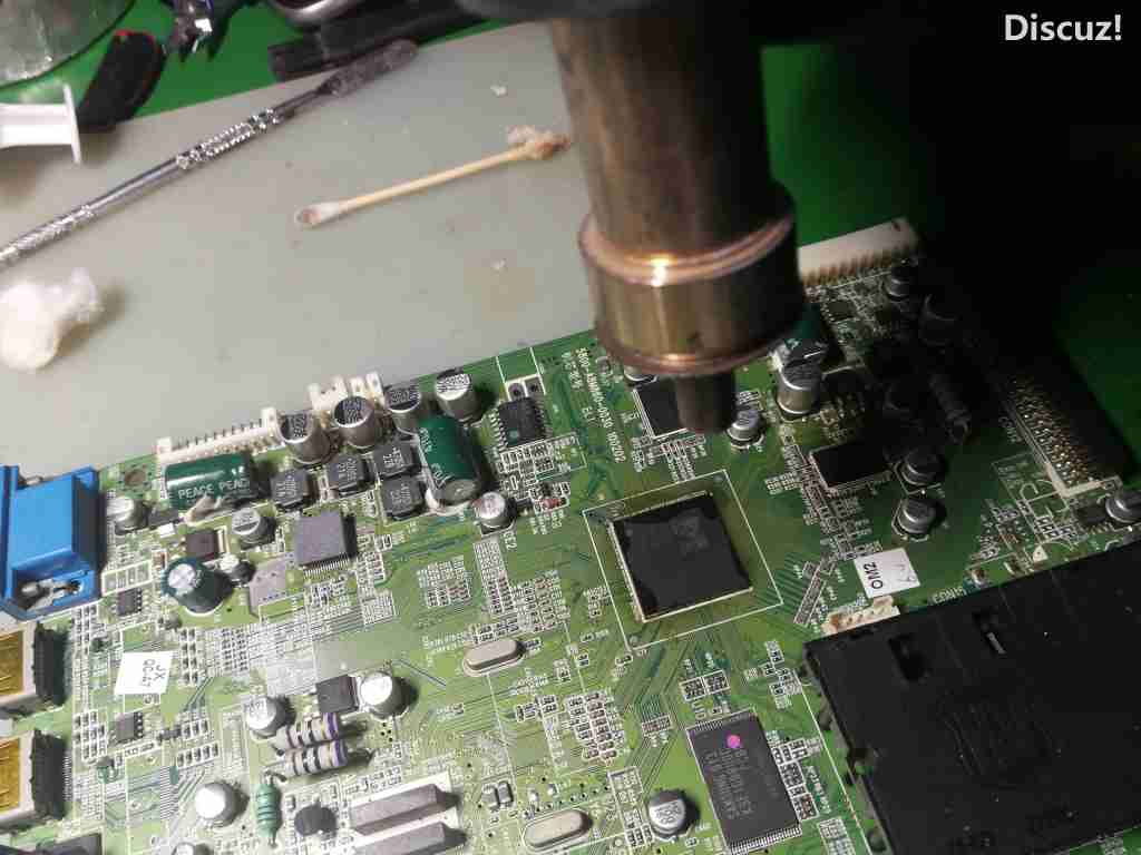

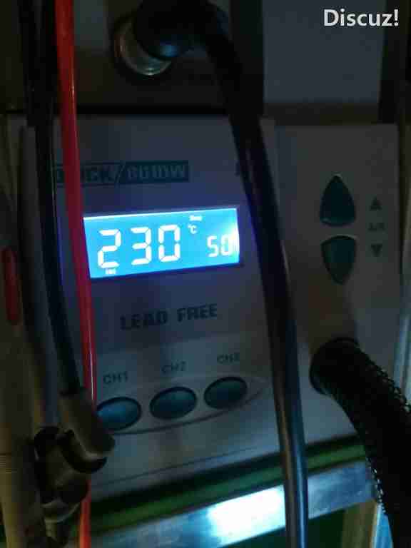

我的风枪参数,不要模仿哈...............

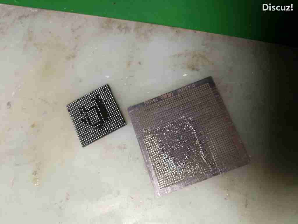

用棒棒按着用一个角吹啊吹,吹啊吹...............我的小手咋看也没有罗老师的讨人喜欢
好了一会看看效果如何哈

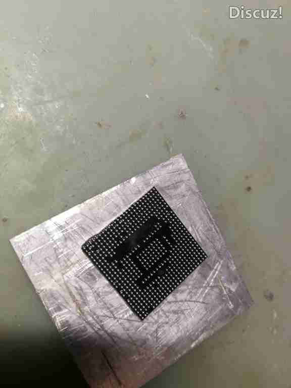

刚刚分手,边上还有分手的眼泪
洗洗更健康

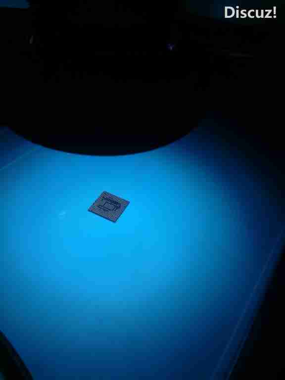

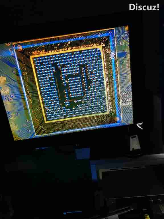

显微镜检测

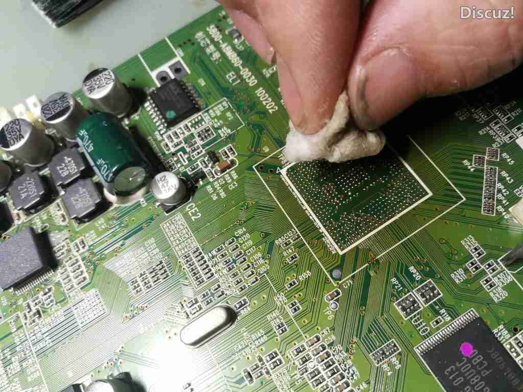

焊盘清理,我不喜欢用吸锡带,托平就行了
抹一层薄薄的润滑油

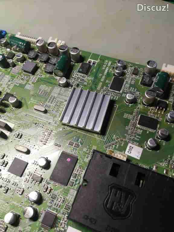

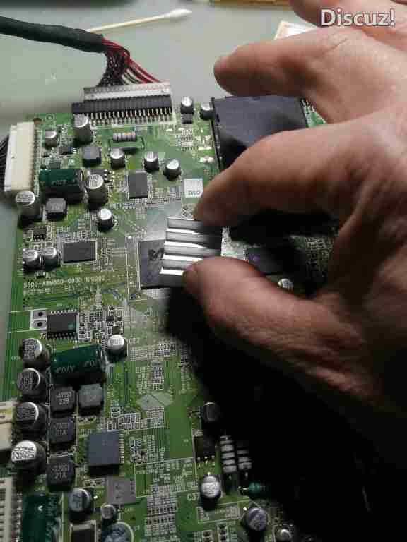

临时按个散热片
好了...................................................................
