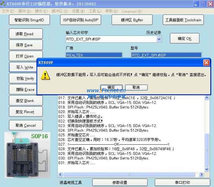

用RT809F如何对电视板B.RI580B写程序?出现这个提示,板子上有个芯片型号是RTD2270

文件格式不标准吧,如果是GFF后缀的加密格式,请使用"工具链面板"里面的"GMI_GFF"软件写入,MCU型号选择RTD2660。

谢谢!咨询了网店的老板程序已经成功写入,
