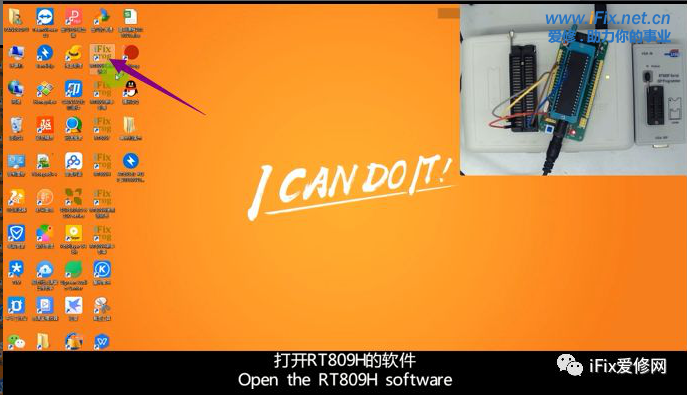

809系列编程器对AT89S51的在线读写操作(离线更简单,芯片取下来放到RT809H锁紧座上读写即可,但需要你拆装芯片
准备:
1、单片机芯片:AT89S51
2、编程器
3、单片机需要满足一些条件才能工作,比如供电、时钟、复位等,如果实现一些功能,还需要写入匹配的程序,所以单片机工作需要一个载体,就是最小系统板
硬件连接:
1、编程器通过USB线与电脑相连;
2、最小系统板通过ISP端口与编程器相连;
3、最小系统板供电;

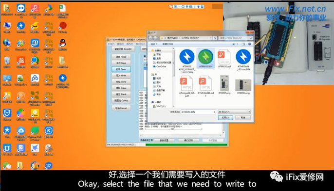

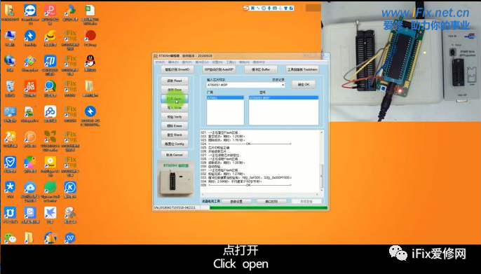

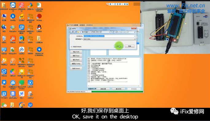

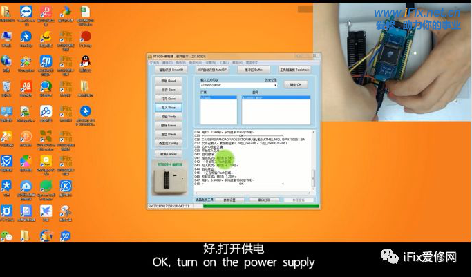

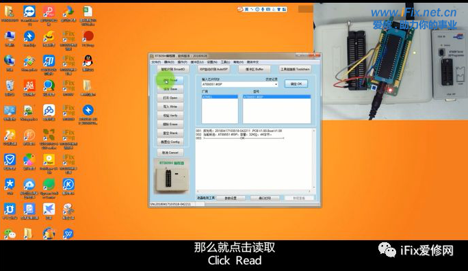

软件操作:

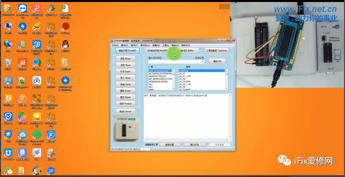

1、打开编程器软件操作界面

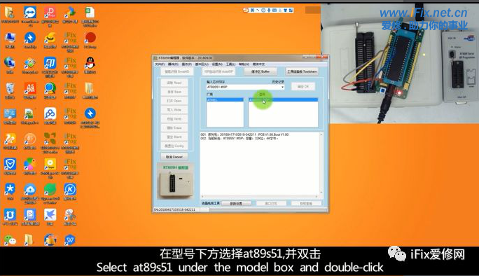

2、在输入芯片印字处输入:AT89S51,选中“AT89S51#ISP”
3、接通单片机的供电

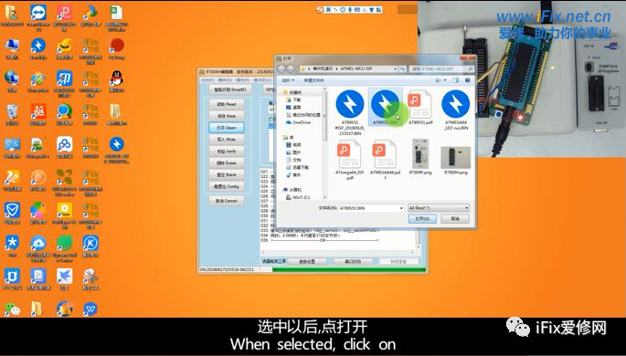

4、点击读取,将读取到的文件保存到桌面上
5、需要重写的话点打开,选中需要写入的文件,然后点击写入
6、需要擦除的话就点击擦除,同时注意芯片是否为空
