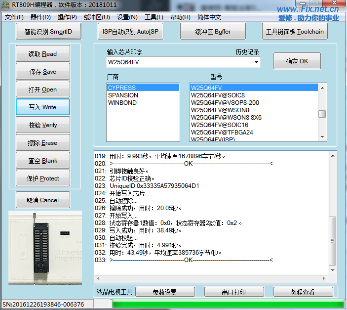

发表于: 2018-10-19 10:05:55
分清楚芯片供电是几伏的,芯片印字全称是什么?给你看一张3.3v w25q64fv正常写入的图
发表于: 2018-10-19 18:50:08
昨天我也遇到一台,冠捷T3264M的液晶 ,灯亮不开机,本着先软后硬的原则,先写数据试试,拆开W25Q64,上809H,自动识别为W25Q64,跑出一堆ID相同的芯片,软件自动选择第一个,读取校验出错,试了好几次,结果一样,当时还纳闷了,是不是芯片坏了,于是用另外一个编程器读了一下,虽然速度慢一些,但最后成功了,既然读取不行,那就写入试试,于是放回809H,结果写入也是校验出错,后来仔细看了一下芯片,发现后缀不一样,上网查了下,发现后缀不一样,电压都不同,现在心里有底了,重新选择了后缀为FV QPI的那一个,读写都 正常了,上机故障排除,看来就是数据出错导致的不开机。        有了809H的自动识别功能后,变懒了,有了这个教训之后,还是应该勤快一点,认真核对芯片印字,最好是手动输入保险点。
