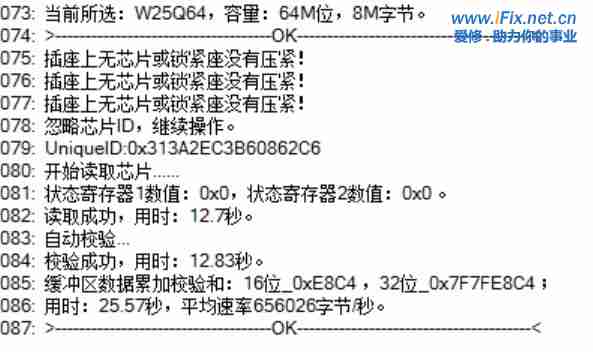

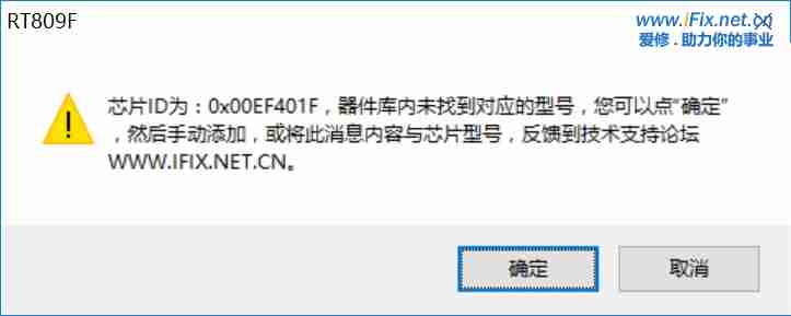

 楼主| 发表于: 2018-10-6 13:35:29
其实已经压紧了,也能读取原来的进行保存。但是就是写不进去,一写就提示没有压紧。原来读取出来的也写不进去 。
