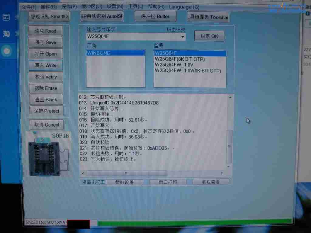

请教师傅们,在使用RT809F离线写入数据时,原机存储器是25Q64FVSIG,在老马家买了几个25Q64FWIM,提示,芯片校验错误,写入错误,操作终止。后来又试了几个,有一个写入成功了,这个两个后缀型号不一样的存储器可以通用吗?

谢谢回复!,最后我用原机带的重新写了数据,写入一次成功!我在网上买了5个,试了三个,其中就有一个写入成功了。其它那两个就是我照片那样提示的。我申请退货退款,卖家还说它那个存储块是原厂的,不给我退货。所以我就向论坛高手求教了!

后买的那个存储块上面我少写一个字母,应该是25Q64FWTIM.
 楼主| 发表于: 2018-10-7 14:51:48
大家好,隔壁的高手回复了,分享给大家。"25Q64FVSIG是普通的3.3V芯片,25Q64FWTIM是低电压1.8V芯片,两者不通用。RT809F编程器读写1.8V芯片需要另外1.8V电平转换板配合使用。"

为何我用RT809F 直接读取 写入1.8V的 成功,芯片也没有坏,是 偶然的巧合还是。? 不解,今天买了个1.8的转接板。

我还没注意尾号字母这个情况,我前几天联想一体机电脑就是原机25Q64FVSIG坏,我用25Q64FWTIM芯片烧写可以直接用啊,当时只看25Q64没注意尾号字母,现在看到你的文章拿出来看一下我的就是25Q64FWTIM,按我这里是可以直接通用的
