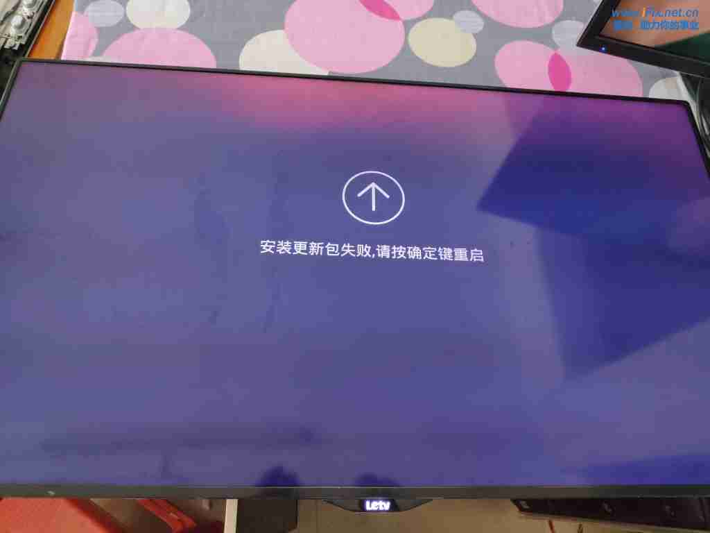

我用U盘也升不了级,客户送来显示升级失败,还有什么方法,具体怎么弄。谢谢了

TB  购买 U盘升级数据升级就可以了......809F的  不能写智能数据
发表于: 2018-10-7 18:00:24
这个程序如果U盘程序没问题,需要换个U盘试试

809F 应该无法刷写这种机器的吧。
发表于: 2021-1-7 11:41:23
怎么也刷不进去的  直接换U盘  杂牌U盘不行
发表于: 2021-1-7 18:34:45
TB  购买 U盘升级数据升级就可以了
