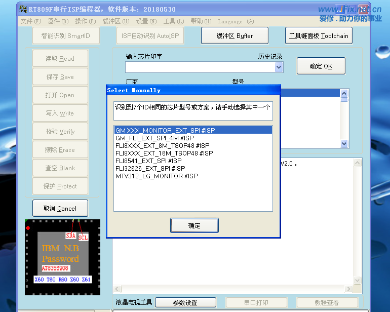

809F读液晶数据自动识别出7个ID,不知选那个,按提示操作也不成——乍弄
发表于: 2018-9-21 09:01:52
主板特殊 ,你的方法不对,去看教程使用。离线读写数据吧...将存储器拆下来读写

 楼主| 发表于: 2018-9-21 21:43:35
这台是在线读出写入都成功了,经常碰到这种自动识多个ID出来。读不出的机子,稀望有更多的人出来解决在线读写方法

发表于: 2018-9-25 09:20:41
提供主板图,主芯片型号等有效信息
发表于: 2018-9-26 15:15:13
我上次试了一下,电视机待机状态下读有7个’ID相同的芯片。开机状态读取就OK了
