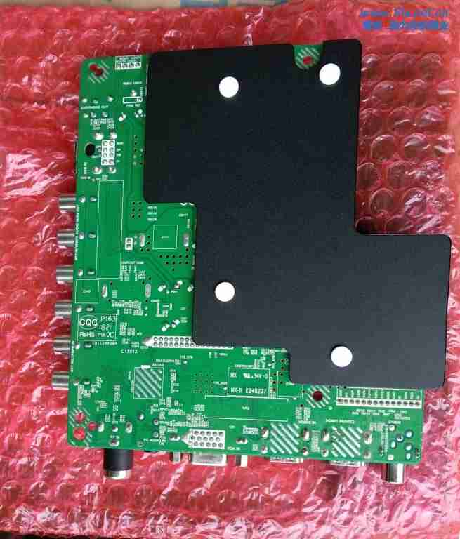

本人想用809F读取RD8503_PB816三合一主板程序,以便共享给大家,有读取RDA8503成功的,请指导一下!谢谢!

吹下来用编程器读吧。在线读这芯片还有些困难。

我想在线读这芯片,不过谢谢大师提醒。

可以读的,好像是先点编程器的读取,电视机再通电。论坛应该有类似教程

我也看了关于RDA8501的帖子,是你说的顺序,待我实践成功就与大家分享!

在遥控关机状下:用《VGA》直接读取。

在遥控关机状下:用《VGA》直接读取。

待机状态下,点ISP自动识别---选择对应软件--打开--连接---读取---保存
