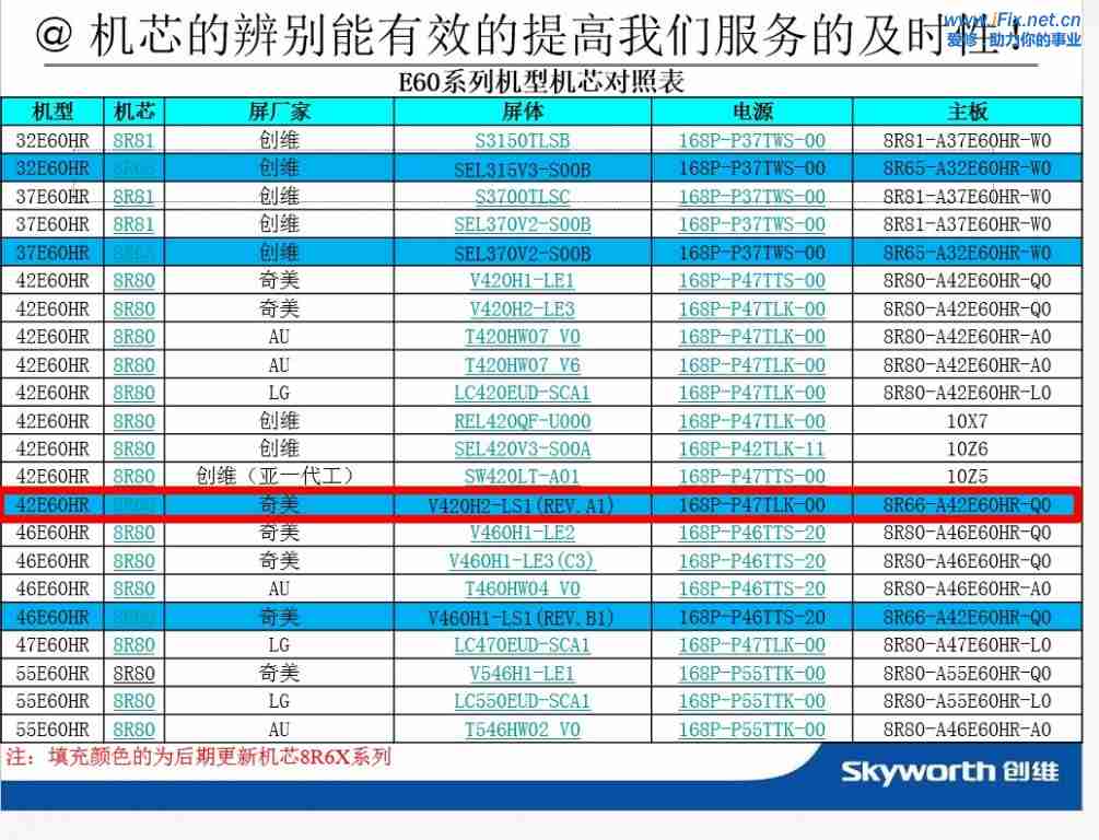

8R66机芯,查看主板纸质标签标注,仅供参考,以实物为准
发表于: 2018-9-5 11:21:12
8R66-42E60HR(7608-T42001-A010 T0).rar (76.87 MB, 下载次数: 366)
