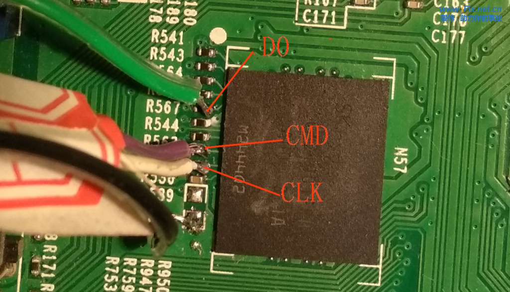

海信RSAG7.820.5277
主芯片为MT5505.原机故障为卡在第一屏。升级过后过不了个把月又会这样。怀疑EMMC不良。原机的2G 的EMMC。手里没有。只找到一块长虹板上有一块EMMC.芯片上标识为。4FA18 JW963(芯片上有个大的M,M上有个圈)。直接拆下。植球后焊回海信主板上。直接用厂家提供烧写软件。无法烧写。后用编程器直接烧写厂家的引导程序后,再通过U盘升级主程序。机器恢复正常。
      维修过程中出现的问题。整机维修完后装机联网发现,用电视自带的聚好看播放视频时显示无法播放。显示有多个会员使用些帐号登录 。进电视系统里查看到有线网卡地址为:00:0C:C7:06:00:00.后来查询得知。这是无效网卡地址。只得又把原来的EMMC装上,然后就可以了。试着用编程器读出整个芯片的数据。但是读了好几次。保存了过后,再效验数据都无法通过。不知道是为什么。所以无法把原机的数据直接复制到新储存器里。最后网卡地址改不回来了。电视自带的聚好看无法正常播放。给客户装了第三方的视频播放软件了事。
      此方案机芯的网卡址是储存在24C32时的,已经确认。
原机型号为。LED48K20JD
