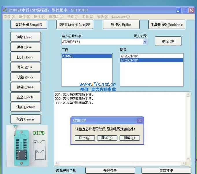

001:  序列号:20138888888888
002:  切换到快捷面板方式!
003:  芯片第7脚接触不良。
004:  芯片第7脚接触不良。
005:  芯片第7脚接触不良。
006:  芯片第7脚接触不良。
007:  芯片第7脚接触不良。
008:  芯片第7脚接触不良。
009:  自动识别到2个ID相符的型号。
010:  当前所选:AT25DF161,容量:16M位,2M字节。
011:  >------------------------------------OK---------------------------------------<
012:  芯片第7脚接触不良。
013:  芯片第7脚接触不良。
014:  芯片第7脚接触不良。
015:  芯片ID校验正确。
016:  开始读取芯片......
实际是:AT26DF161  且第7脚不存在接触不良

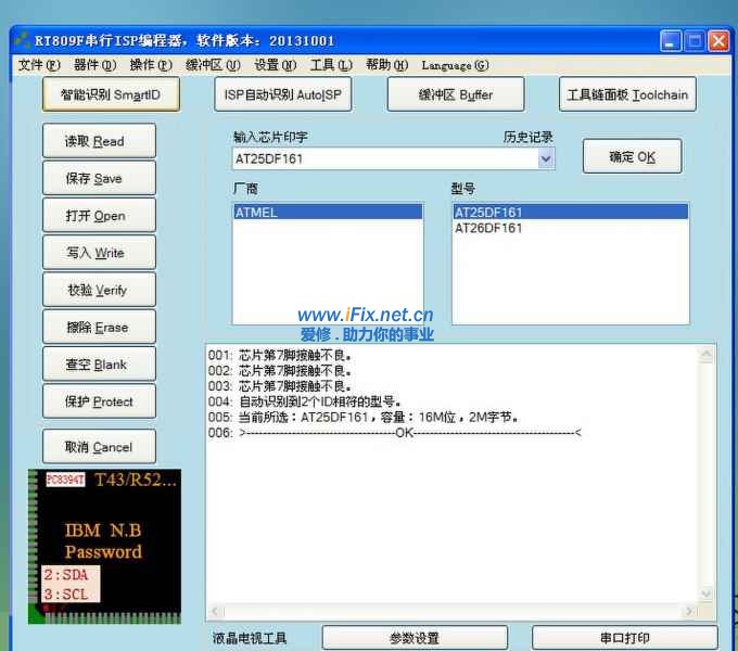

发表于: 2013-11-1 18:44:48
这两个型号的ID是一样的,读写算法也相同,识别到的也可以读写。不过你这个芯片的7脚倒是可能真有问题了。
 楼主| 发表于: 2013-11-2 13:50:22
我碰到2台步步高DVD都是这个IC,第一次也是这样。不过点忽略可以读写只是时间稍长点罢了。
发表于: 2014-1-14 15:13:07
我也遇到楼主所说的情况,在26DF161各个引脚均接触良好的情况下,软件提示芯片第7脚接触不良,不管读写数据都要点击忽略才能进行,希望以后能改进。
发表于: 2014-1-14 18:25:18
aiyuganen 发表于 2014-1-14 15:13
我也遇到楼主所说的情况,在26DF161各个引脚均接触良好的情况下,软件提示芯片第7脚接触不良,不管读写数据 ...
设置菜单里取消掉“开启引脚接触检测功能”即可。
