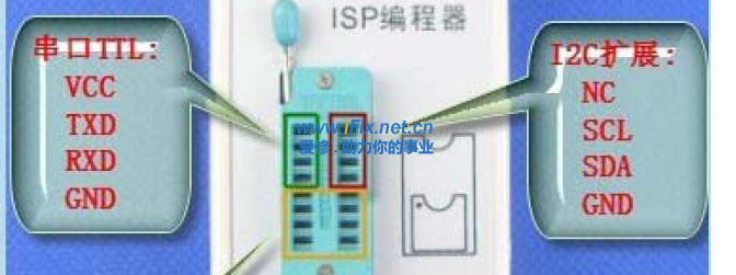

SPHE8202D/8281D具体读写方法:装好编程器驱动。插好编程器并确保正常使用。将DVD机面板CLK线接地。找到HS.VS.GND接口和RT809F编程器的TXD.RXD.GND一一对接。
RT809F编程器的TXD.RXD.GND是编程器上哪个位置呢
是图中的左,还是右呢。
 楼主| 发表于: 2013-10-29 14:45:10
我照做了,但不行。
 楼主| 发表于: 2013-10-29 14:46:32
有些同行说是,应该连在右边。但右边不是TXD
发表于: 2013-10-29 18:36:50
8202有的不能在线读写,我都是把芯片拆下来读写
发表于: 2013-10-29 19:24:28
左上右上都行,只是信号线反了而已。具体看上面的教程。
 楼主| 发表于: 2013-10-29 20:10:10
不会吧,居然左右上下都一样,怪了???
离线跟在线是一样?
发表于: 2013-10-29 22:12:26
lixianquan 发表于 2013-10-29 20:10
不会吧,居然左右上下都一样,怪了???
离线跟在线是一样?
请看清楚了,是上8位的左右都行,只是信号反了而已
发表于: 2013-10-30 00:15:05
我试了 都不能在线读.可能软件没弄好
发表于: 2013-10-30 14:53:10
有的板子是虚设的,没有把hv连接到插座上,这要注意一下。
发表于: 2013-10-30 15:38:54
CLK短路了没有?
